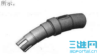

在solidworks中很容易就做出出图,可是在proe里怎么做,问了好多人都不会,是不是proe里做不出.请教了
 楼主| 发表于 2009-10-20 02:25:07 | 显示全部楼层 来自: 中国山西太原
在solidworks中就是先把轴做好,然后在用弯曲命令,就可以了,proe里没有弯曲的命令.

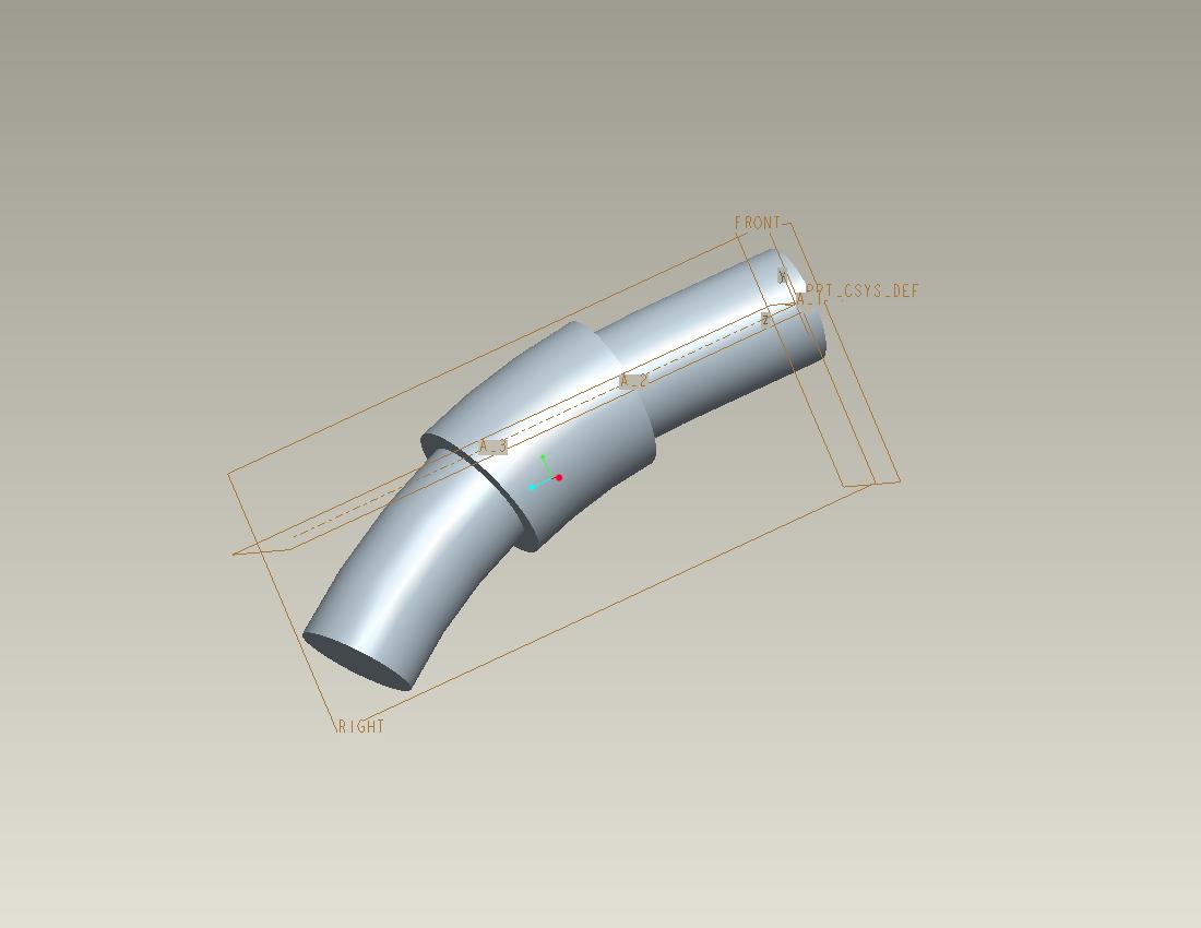

用骨架折弯命令可以做出来的。2 g& r5 J6 ^7 O: l: N+ ]
简单做了一个,不过我不会录制视频。7 v) ?$ q: |1 g2 g
gujiazhewan.jpg + E+ _' l1 C, A2 i
1.首先画好轴类零件;9 j; B; @7 l# h7 M2 n9 c4 X, n0 r
2.插入\高级\骨架折弯;5 K+ K$ [+ E& y+ |/ Q" T* g" N
3.选草绘骨架线;选择轴上的曲面作为折弯的实体;选择过轴心线的平面作为骨架线的草绘面;
* N5 X! w& H: e; y4.进入草绘后绘制骨架线,注意骨架线的起点处与端面垂直;圆弧线的左端与轴的左端面对齐。0 E2 i" o! f( f+ D4 L$ I4 L
7 G8 ^8 i9 k; t! O5.完成草绘后,选择左端面作为定义折弯量的平面。
0 q6 Y$ Q. _$ N5 @5 M做对了就可以折弯成功。

 楼主| 发表于 2009-10-20 12:54:06 | 显示全部楼层 来自: 中国山西大同
看了有关骨架视频,可是好象只有平面才能折弯,有高手能给作个视频放上来吗,

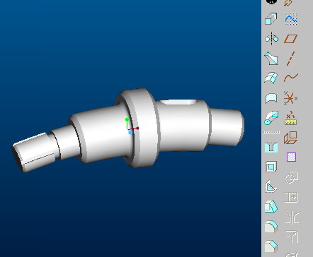

发表于 2009-10-20 15:48:12 | 显示全部楼层 来自: 中国广东东莞
随便画了个,用PREO一个折弯命令就OK了呀,不知道行不行
