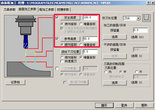

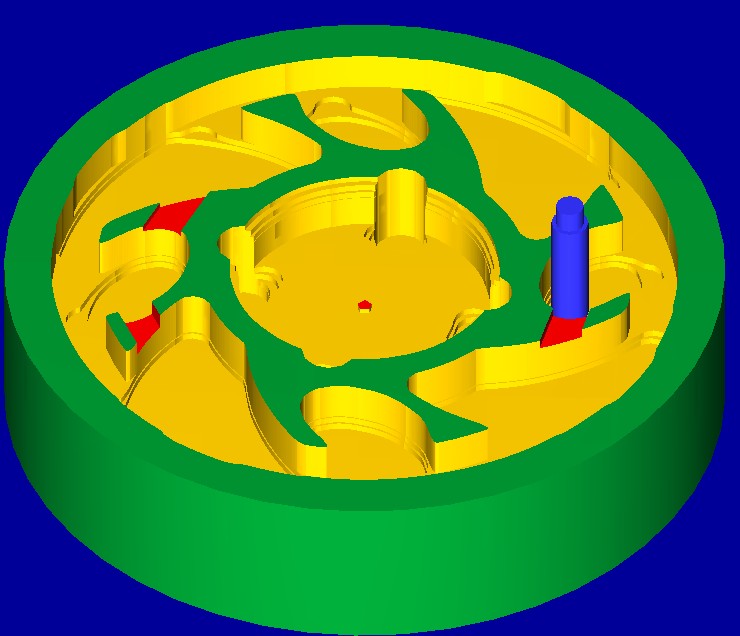

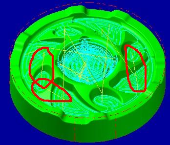

我用的是X3版本,如何设置才不会撞刀呢?如下图所示,撞刀位置如红圈内的黄色路线所示,如何设置这个抬刀位置都不高啊,怎么办呢?

为安全一般抬刀在毛坯上10MM

发表于 2009-10-20 08:37:30 | 显示全部楼层 来自: 中国江苏扬州
抬刀用绝对值设置较安全

你的是不是安全高度设置的不够啊?

如何设置抬刀的高度啊?

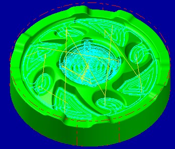

从刀路看除中心凹槽是体积加工,其余像平面加工,没有层降,是不是挖槽加工?还是模型几何有问题。
发表于 2009-10-20 20:25:41 | 显示全部楼层 来自: 中国台湾
你的工件面的最高點是否在Z零點以上呢??工件面在Z零點以上..你的安全高度或參考高度要注意一下夠不夠!!!' |" W1 Z3 T1 `( R" f2 I4 c- _% l

没图不好说,照估计应该是你图的最高点比参考高度还要高了
发表于 2009-11-27 14:34:20 | 显示全部楼层 来自: 中国福建泉州
安全高度看够不够    分析工件顶面是否是零平面    安全高度最好设置绝对高度

好奇怪,如果是安全高度设成相对了,应该每次都要撞刀啊!为什么你的只撞了3次
发表于 2009-11-27 15:12:02 | 显示全部楼层 来自: 中国广东广州
提刀高度不够,如果不熟悉增量如何设置就使用绝对值比较安全。' J6 u# s& k9 @, D3 L* l. v
