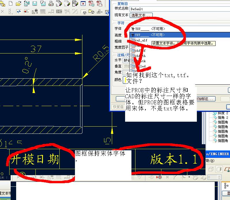

[求助] PROE工程图标注字体如何设置成CAD中的字体txt。
发表于 2009-10-20 09:37:19 | 显示全部楼层 |阅读模式 来自: 中国福建厦门
PROE工程图标注字体如何设置成CAD中的字体txt?$ E/ l0 }; x3 x; O4 L
我网上找了一下,没有txt.ttf.文件下载,而CAD安装程序中的txt.shx,不能直接用在PROE的字体上,
1 V6 B' a7 P3 K( l, F' G要如何搞呢,请大虾们指点一下,先谢了,

我也用了很多心思,可还是失败了。只好用MSungS-Light-u代替

pro/e好像只支持ttf格式的字体,其他的不行!

我觉得字体方面没什么问题,你想要什么字体,找到这个字体的ttf格式,然后复制到text目录下就可以了!
发表于 2009-11-2 20:41:14 | 显示全部楼层 来自: 中国江苏南京
把windows/fonts下你要的字体ctrl+c   ctrl+v到proe/text/font下, 如果你系统里装有acad那么就有txt字体。9 p5 R: ?  t0 o. a, G
但是,我在proe4和proe5下都有试过,比如图纸里的1×45°,即使proe宣称支持truetype字体,但是在转pdf格式文件时×是乱码。。。3 f! }& @4 ~9 J7 ]# I0 {; Z
怀疑proe文件夹下的那个pdf字体的list文件没有注册txt字体。
