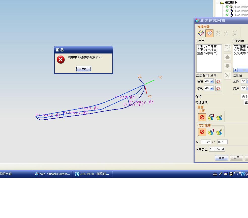

6.JPG 做网格曲面时的提示,是什么问题

你的线之间有间隙 或环 也就是没有连接在一起 检查一下

我经常碰到`是有多条线重合~你先一条一条隐藏~一看就会有线重合

线于线之间有间隙。超过公差范围要求!

在选择线串时也要注意有没有选错,假如你感觉都没什么问题的话,可以试着把公差放大点
$ c2 O8 _- h* E* E这个方法常常有奇效.
