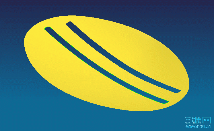

如何将如图所示面补上,要光顺

有抽取面的功能就会补好那两个孔了。再用边界修剪一下。去除参数。OK搞定。

移除孔就成了

移除孔功能行不通。

我用提取面的功能删除孔,不能删除这两个孔。8 [! P& D3 `6 t
扩大面也不能扩大这种有多个面片组成的面
6 q/ ?2 y1 r$ J! h' c4 u$ x: A8 }7 R用N边曲面可以补好,但是效果不是很好。

用熔接命令

通过网格曲面?四个边都约束相切。

通过网格曲线网格可以试下。
