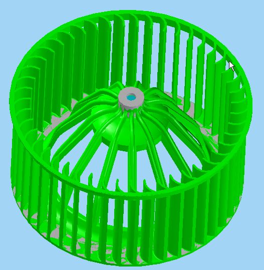

如图所示,如果中心轮毂是封闭的面,而不是像这样的几个支架的话,风机应该受到向上的轴向力;
& L/ @" f' P+ {而对于这种风机,在实际运行过程中,发现风机向下移动,谁能帮我解释一下该风机在运行过程中所
3 G: r  i" u  _+ J! t受的轴向力应该是怎样的,而现在出现向下移动又是为什么?谢谢了!

像楼主给出的这种风机的叶轮,叶片是直弯形,后面无辐板而是靠13根筋板支撑,产生的轴向力很小,竖直放置时还不及叶轮自重产生的向下的轴向力大,所以在较大的自重力的作用下,风机是受向下的力。2 ]- |4 X/ U$ a4 u* n
如果叶片是斜向的或是旋浆式叶片,那就会产生较大的轴向力。若叶片后面有轮盘,轮盘后面就会与出口压力相同,也产生向上的轴向力,这时向上的轴向力就会大于叶轮的自重力,叶轮就有向上移动的驱势,但有止推轴承和轴头螺母,叶轮也不会移动。

这种叶片的结构本身产生的轴向力应该不大,但是在运行过程中,中间的轮毂是筋,而不是封闭的面,所以会造成双向进风,风量的不平衡可能会导致轴向的力

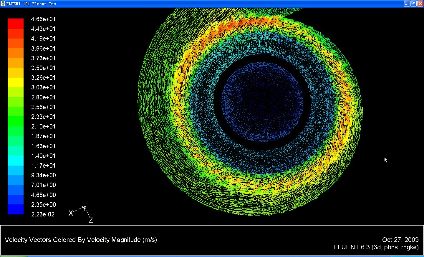

 楼主| 发表于 2009-10-27 12:27:31 | 显示全部楼层 来自: 中国上海
离心风机轴向力问题

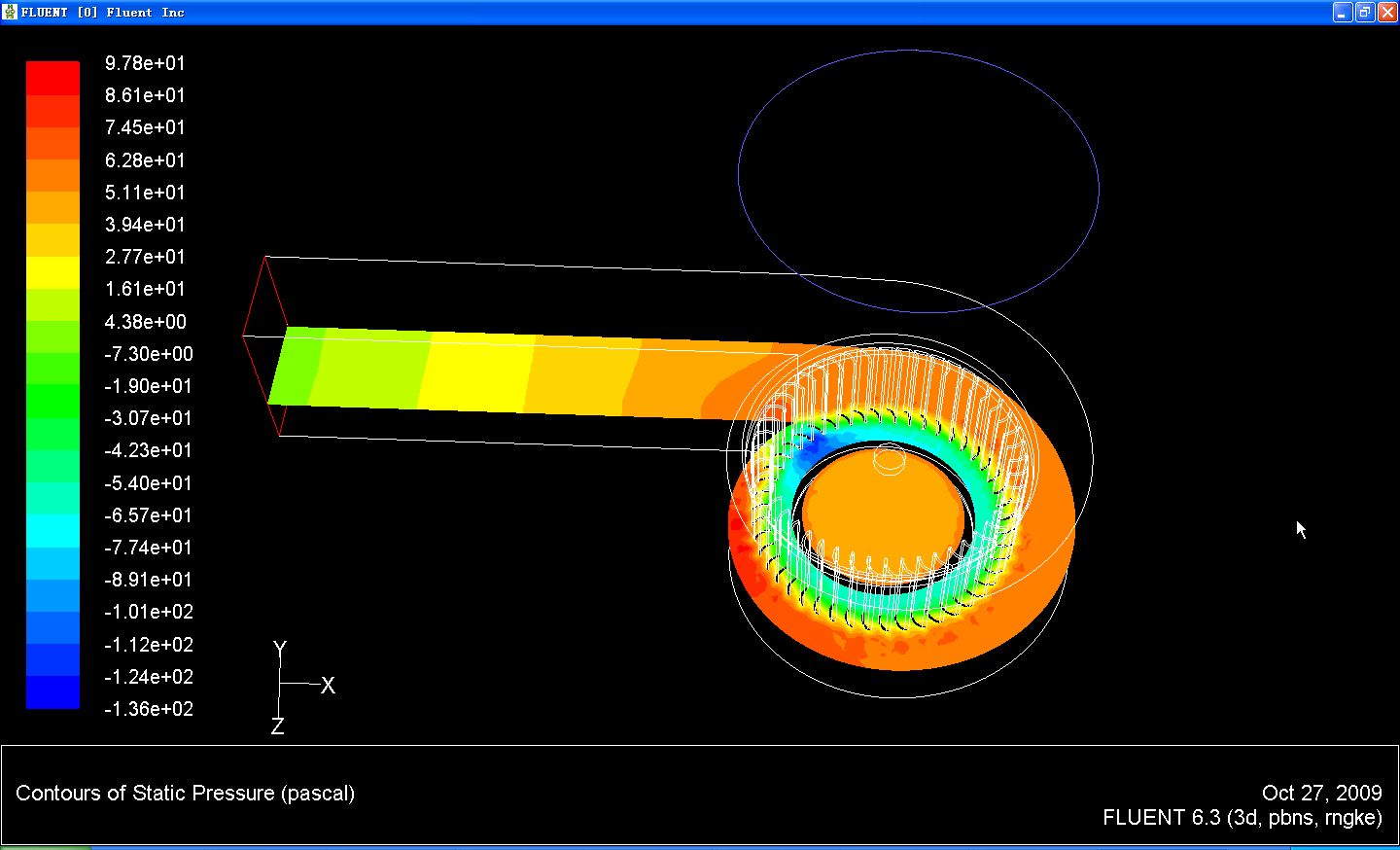

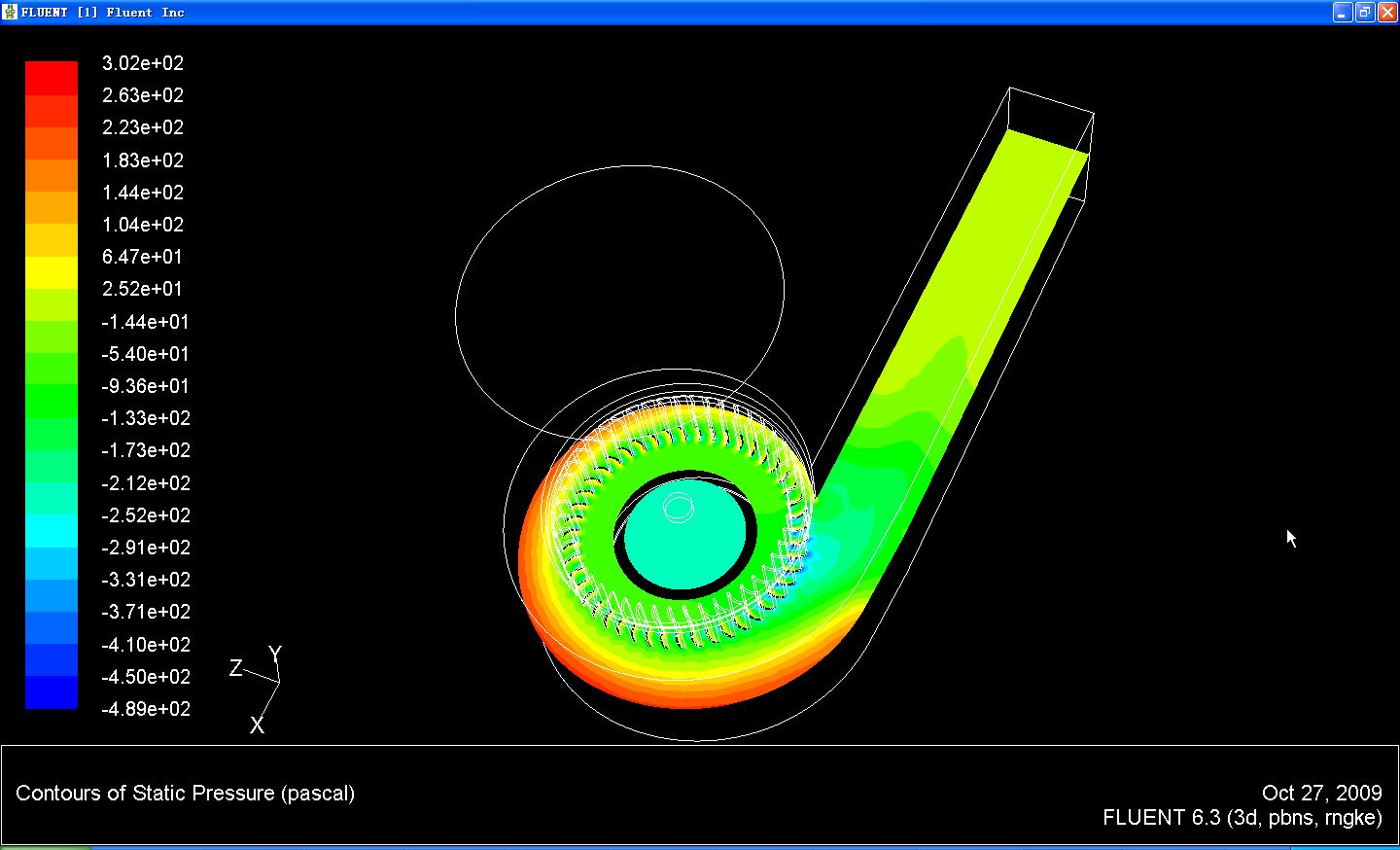

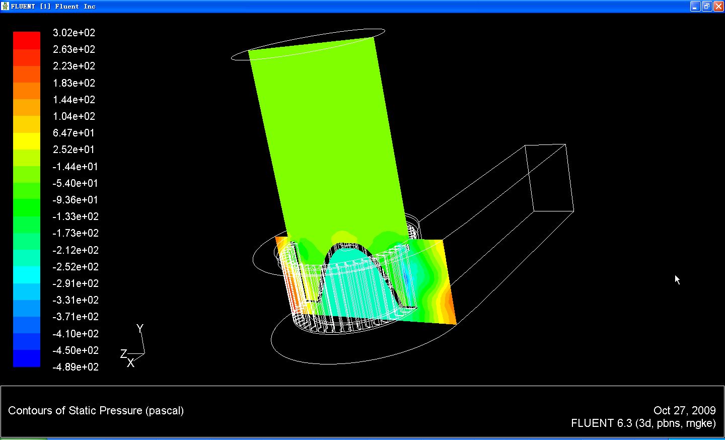

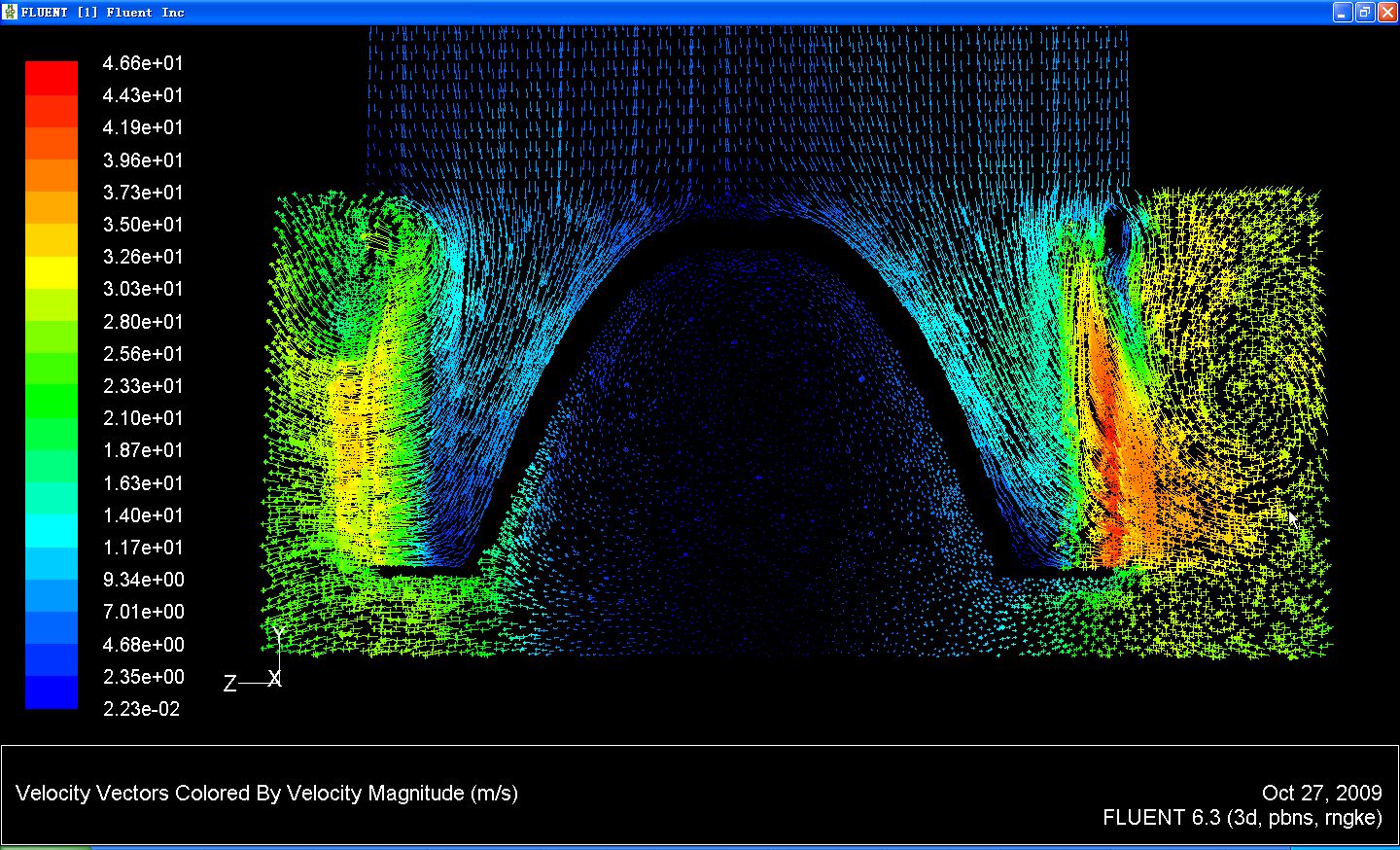

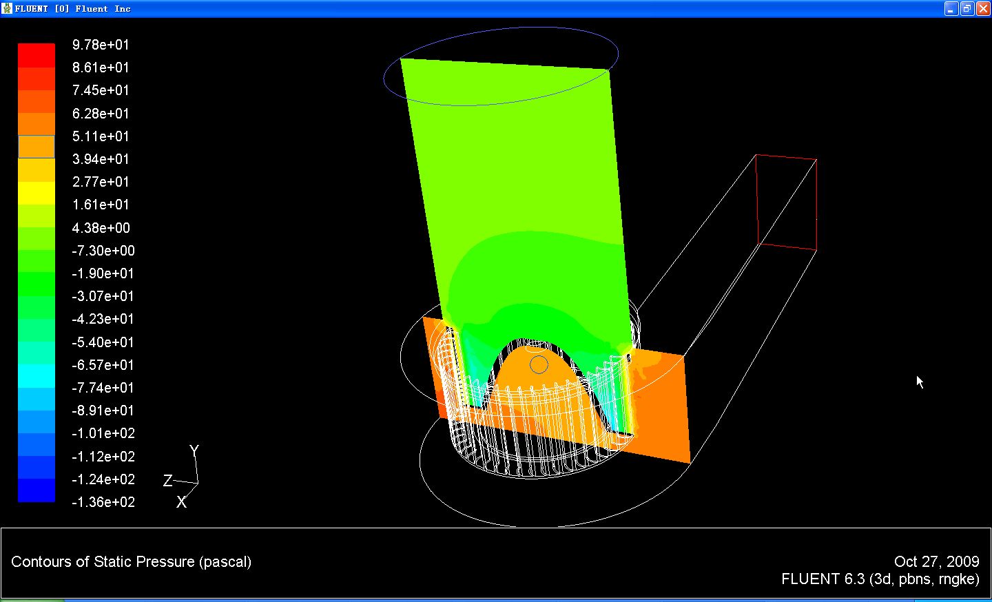

这是我在学校模拟的数据,风机中间轮毂不是支架,而是一个封闭的面,风机叶片为圆弧前向直叶片。6 k/ Q/ a& ^# i4 N: q6 [. T, P
按照理论风机所受轴向力应该是指向进口,但是模拟后的数据显示,轴向力与理论相反。* I2 q1 J: E' ^, @0 b% j4 A, B
从下面的几幅图也可以看出,轮毂下面的压力在最初的时候压力很高,但稳定后轮毂下面的压力反而比轮毂上面的压力值小。
: F4 ?" v$ u+ X. \" R, N5 E; ~我不知道是我计算的出现了问题,还是说是由于采用前向叶轮或者流道的原因,实际就可能出现这种情况。
刚开始运作时的截面图1
刚开始运作时的截面图1
刚开始运作时的截面图2
刚开始运作时的截面图2
运转稳定后的截面图1
运转稳定后的截面图1
运转稳定后的截面图2
运转稳定后的截面图2
稳定轴向方向速度1
稳定轴向方向速度1
稳定轴向方向速度2
稳定轴向方向速度2

发表于 2009-10-29 07:40:26 | 显示全部楼层 来自: 中国上海
我觉得软件的计算是对的,因为有轮毂上几根骨架,它们也起叶片的作用,带动空气旋转而在下面产生负压。但是由于骨架旋转而阻碍了进口来的空气进入下面的空间,导致这一区域的压力更低。
# [, i+ f1 K) H我上周算过一个类似的风机,方便的话你可以把模型发上来,我把计算以后的结果发给你印证一下。

楼主为什么要说“风机应该受到向上的轴向力”呢?我认为按照你的安装方法,不论风机轮毂什么结构都应该受到向下的轴向力。风机从轴向吸入空气,进气口压力低于大气压,风机必然会受到一个与进气气流相反的力的作用来平衡压差。

 楼主| 发表于 2009-11-3 09:39:30 | 显示全部楼层 来自: 中国上海
谢谢大家的讨论!
( R! }3 q$ \; I- h; u3 Y# F, D2 \9 H首先,我想解释一下“风机应该受到向上的轴向力”。按照理论(李庆宜的《通风机》P208,商景泰的《通风机实用技术手册》P224),当风机稳定后,轮毂下面的压力都应该近似等于叶轮出口的压力,虽然我这个叶轮的情况可能有点特殊,轮毂下面的面积较大,但是由于和叶轮出口相通,我认为轮毂下面的压力值也应该是较大的;而轮毂上面的气体,由于全压为零,因此,Pst=-Pd=-0.5*ρ*c^2,因此我得出的结论是风机应该受到向上的轴向力。同时,李庆宜老师指出,其轴向力方向指向气体进口处,为轴承所负担而平衡。4 N2 J' n, l+ v; u2 W
叶轮所受到的力:
* h& s" P! h, Q1 q1)由于叶轮上下表面静压差所受的轴向力;$ h: }/ S, y* r6 G+ P
2)气流对叶轮的冲击作用;3 x+ u& u) M4 g& W% J0 t
3)自重。
  z% |! f8 [* s* _  M这些力靠轴承来平衡。* a) Z& e3 w& z. }/ V
现在我所接触的两种不同离心风机中,出现了向上移动和向下移动的两种情况!
! F# y2 U9 h' z; e* `所以我现在也迷糊了。1 G! @. p7 N4 u6 Y, N( u6 S( F# G$ u
我现在有个想法不知道对不对,轮毂的形状对轴向力有很大的影响。就像上面贴图中的轮毂,如tigerdak所说,由于骨架旋转而阻碍了进口来的空气进入下面的空间,导致这一区域的压力更低;而如果轮毂不是凸台,而是一个平面,那么下面空间的气流可能会受到出口气流压力的影响,从而使得叶轮所受的轴向力就可能是向上的。

对,进气口的气流与大气相通,并且没有任何东西对其做功,因此Pt=Pst+Pd=0,Pst=-Pd=-0.5*ρ*c^2。
2 ^, S( G" E- B4 @5 r, r9 |而模拟的结果正如tigerdak所说的,骨架旋转而阻碍了进口来的空气进入下面的空间,导致这一区域的压力更低,. S' y$ o2 C6 H1 B
我觉得这也非常的有道理。
