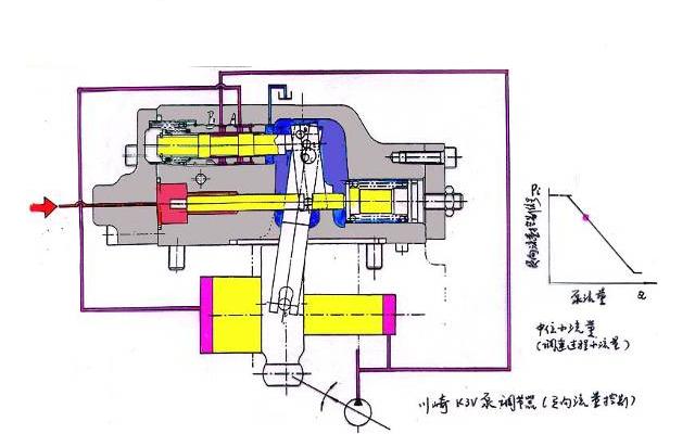

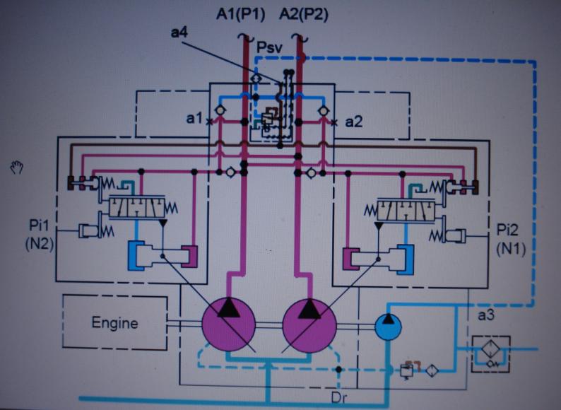

这个泵属于什么控制 怎么控制的啊?
$ [- d3 a3 j. R截图里的控制方式 结构的 怎么工作的 有点晕

负流量、总功率控制

这是川崎挖掘机的泵液压系统吧。; q. f8 U! b! N' X3 W
是负反馈,交叉功率,总功率控制。
发表于 2009-10-25 09:56:21 | 显示全部楼层 来自: 中国浙江嘉兴
2部分控制,独立去理解两个控制,然后通过调节器的功能图判断当前处于什么控制状态。

6楼贴图中N1、N2是负流量反馈接口吧?其他的就不明白了。

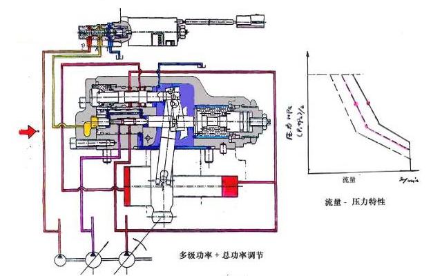

首先是多级功率+总功率调节,,给比例减压电磁阀输入一个电流,阀将相应提供一个二次压力Pf,该二次压力经管路作用于柱塞(898)上,功率调件点左边的力,由Pf本泵P1和它泵P2压力共同作用在负载台阶柱塞上,也就是说在原来总功率调节上再增加一个附加力,使原起始变量压力变化,即改变功率曲线。泵排量是增加和减小的动作过程与总功率控制过程相同。随着Pf压力变大泵吸收功率变小

K3V泵变功率控制+负流量控制.JPG ) r0 k" {6 x8 D) ?, q

变量泵的液压伺服系统!通过压力差P,改变泵的斜盘角度,改变流量!

交叉功率+负控制+功率越权
