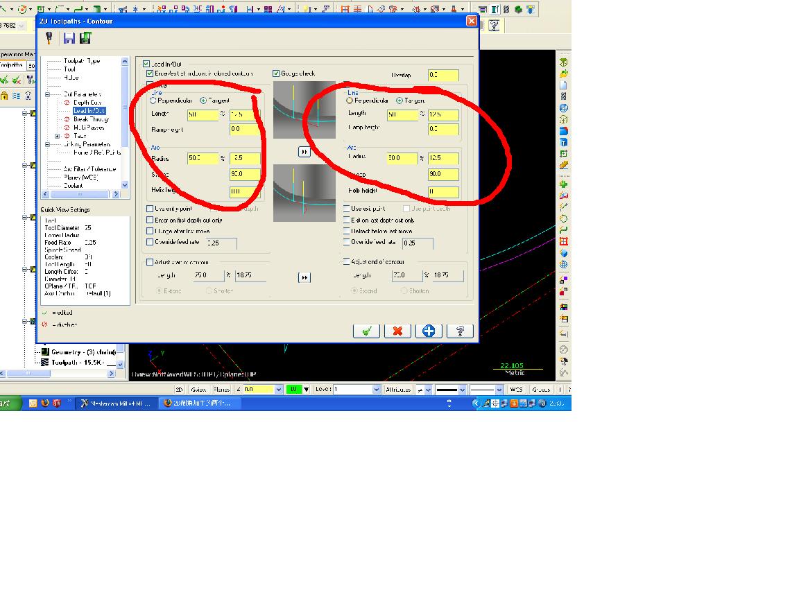

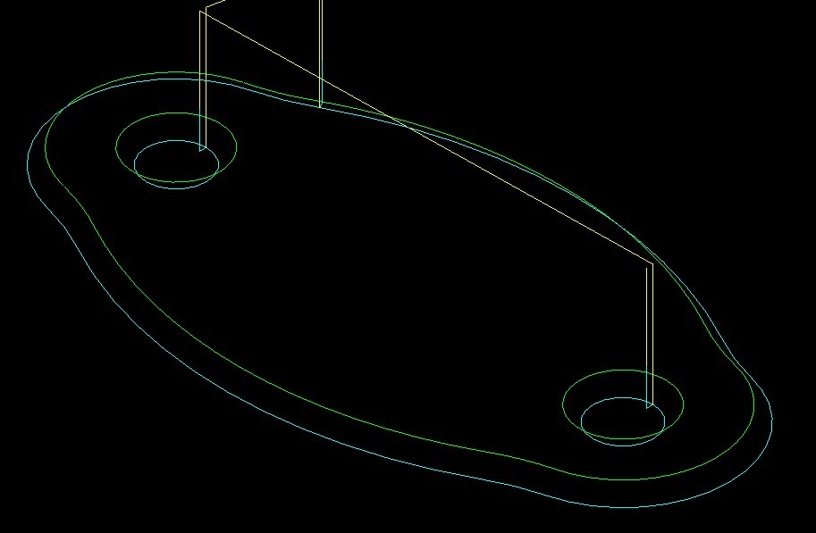

初学。。。。。。
) T: C3 J0 J& y1 o; v$ w& V1 v4 I, z2D倒角加工怎么不能直接下刀呢?
& d' I) C" m  |2D倒角加工时怎么必须要有进退刀引线呢?
6 w/ L9 ^3 g2 t; G$ s6 r5 ~, h下文件是MCX的文挡,最后那步倒角加工很有问题
T58.rar
21.86 KB, 下载次数: 24
发表于 2009-10-21 22:43:16 | 显示全部楼层 来自: 马来西亚
把红圈的值改小就行啦!, K! P/ D; Q- r$ F6 C! p

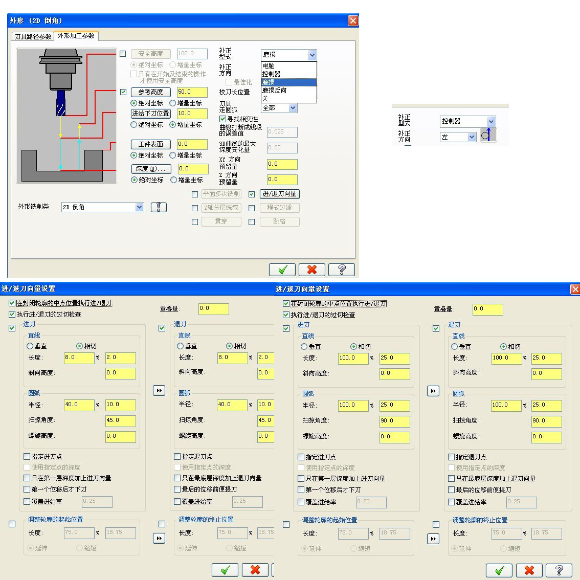

发表于 2009-10-21 22:50:54 | 显示全部楼层 来自: 中国江苏无锡
不是一定要进退刀的
你把进退刀去掉不就可以了,也可以法向或圆弧进刀,一下有几种进刀方式供你参考

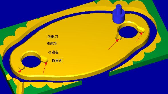

发表于 2009-10-23 13:03:29 | 显示全部楼层 来自: 中国浙江温州
倒角怎么设置参数??镗孔怎么设置?  希望高手回答!!
发表于 2009-10-23 23:01:22 | 显示全部楼层 来自: 中国台湾
原來導角要用 圆弧进刀.了解謝謝了!
发表于 2009-10-25 23:52:14 | 显示全部楼层 来自: 中国北京
补正形式:一般情况个形加工选电脑或磨损补正(缺点是加工中必须使用设定的刀具直径大小,)半径补正值为零;
6 c5 T# c: m* R3 g6 R               楼主选择的是控制器补正,它的优点是加工中可以改变刀具直径的大小,半径补正值为刀具实际半径大小,目前MC模拟时易出错,能进行实际加工,但心虑不一定敢做,所以建议电脑( Y% U# K/ R) @5 c2 m  d" }7 `
或磨损补正1 l: O. G8 N1 b% Z$ _( F6 u, A
进退刀向量:注意园弧半径的大小,园弧半径要小于加工园弧半径的一半为好;' O. a$ X3 R/ d$ A/ a
附图一张,左侧修改后,右侧为楼主原参数,路径为修改后的路径
