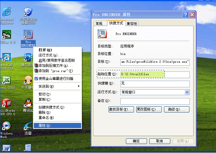

发表于 2009-10-22 10:22:54 | 显示全部楼层 来自: 中国安徽安庆
如下图,在桌面右键PROE 图标,打开属性,将起始位置改成你需要设定的工作目录,即可。
  ]! C5 U9 E8 _" y- l6 l" @
