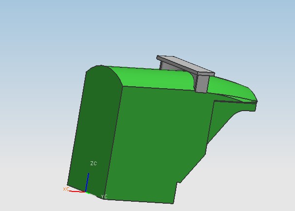

镶件上没平面,电极怎么标数啊如图1所示
1 O+ _8 e) R) S- s- W  m我出的图对不对啊,如图2所示谢谢指点啦

你这不是已经标好了吗。就这样就可以了。7 l  ~, D0 W  q# C! f, e. |7 Y0 |

是俺没经验,z方向的数火花机上怎么碰呢

你给打火花的师傅就懂啦!这样已经可以了!

与火花机师傅交流交流就会懂了
1 a+ g( p& F7 `0 C5 jZ方向的数,用电极基准平面碰工件底面再抬高200。06为Z0
