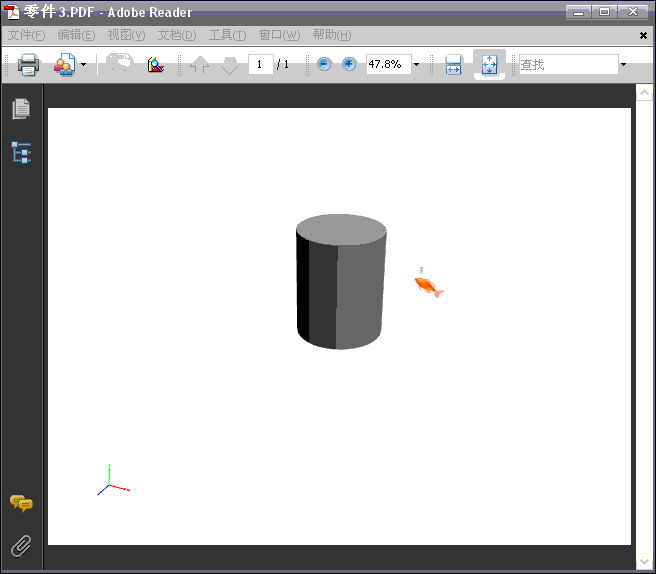

solidwork三维图怎么转换成CAD或PDF能看的图?大家帮帮忙。转化成什么格式的用cad或者PDF打开?我用的是Solidwork 2007, k+ ~" G* Y7 `- `8 |% Y1 a

发表于 2009-10-22 15:01:24 | 显示全部楼层 来自: 中国湖南长沙
另存为pdf格式就可以啊!
发表于 2009-10-22 15:08:20 | 显示全部楼层 来自: 中国北京
2楼方法好!和JPEG一样
发表于 2009-10-22 15:09:40 | 显示全部楼层 来自: 中国江苏南京
另存为PDF,勾选“保存为3D PDF”,就可以用ADOBE READER 打开查看
 楼主| 发表于 2009-10-22 15:19:36 | 显示全部楼层 来自: 中国河北沧州
能看3d的图。不是2d。

发表于 2009-10-22 15:26:18 | 显示全部楼层 来自: 中国江苏南京
回复 5# ldy188 的帖子
告诉你的方法就是看3D的图
发表于 2009-10-22 15:30:36 | 显示全部楼层 来自: 中国北京
suning0127方法可行,我转的3DPDF样件客户可以看。谢谢!
发表于 2009-10-22 15:31:07 | 显示全部楼层 来自: 中国江苏南京
回复 6# 非洲蝙蝠侠 的帖子
不是PDF看3D的图,是用ADOBE READER看PDF
发表于 2009-10-22 15:38:17 | 显示全部楼层 来自: 中国北京
楼上的,光标变成小鱼怎么弄的,介绍一下

发表于 2009-10-22 15:42:34 | 显示全部楼层 来自: 中国北京
文件————另存为 选择类型 选pdf。没问题,我刚试过
发表于 2009-10-23 11:28:53 | 显示全部楼层 来自: 中国四川成都
在另存为3d格式这后,关键是你的PDF阅读器也要7.0以上版本的哈
