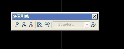

06\07\08里面的引线标注都有的啊,只是需要你好好设置一下,用起来很方便

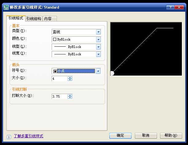

回复 4# qlx2003 的帖子
弱弱的问一句,你上面截的图那些设置在哪?我怎么没找见?' c3 Z* m* B1 j/ |6 r# [% J
机械工程师没找到在哪下。。。。
发表于 2009-11-5 20:53:27 | 显示全部楼层 来自: 中国广东广州
原帖由 tottlsun 于 2009-11-5 20:30 发表 http://www.3dportal.cn/discuz/images/common/back.gif" q9 z! a' T  b/ A, A, A2 v% S7 X# E" ]
弱弱的问一句,你上面截的图那些设置在哪?我怎么没找见?6 ], j' u6 T; {+ n$ h1 h
. H; `6 i# L4 _: a, w1 B' b9 m( s) r# u4 ~  T$ w3 R$ Q
格式--多重引线样式5 H9 \( [4 p1 q7 o
