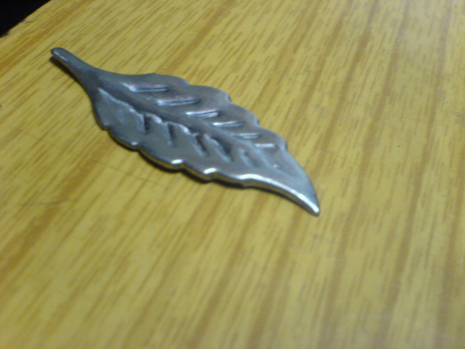

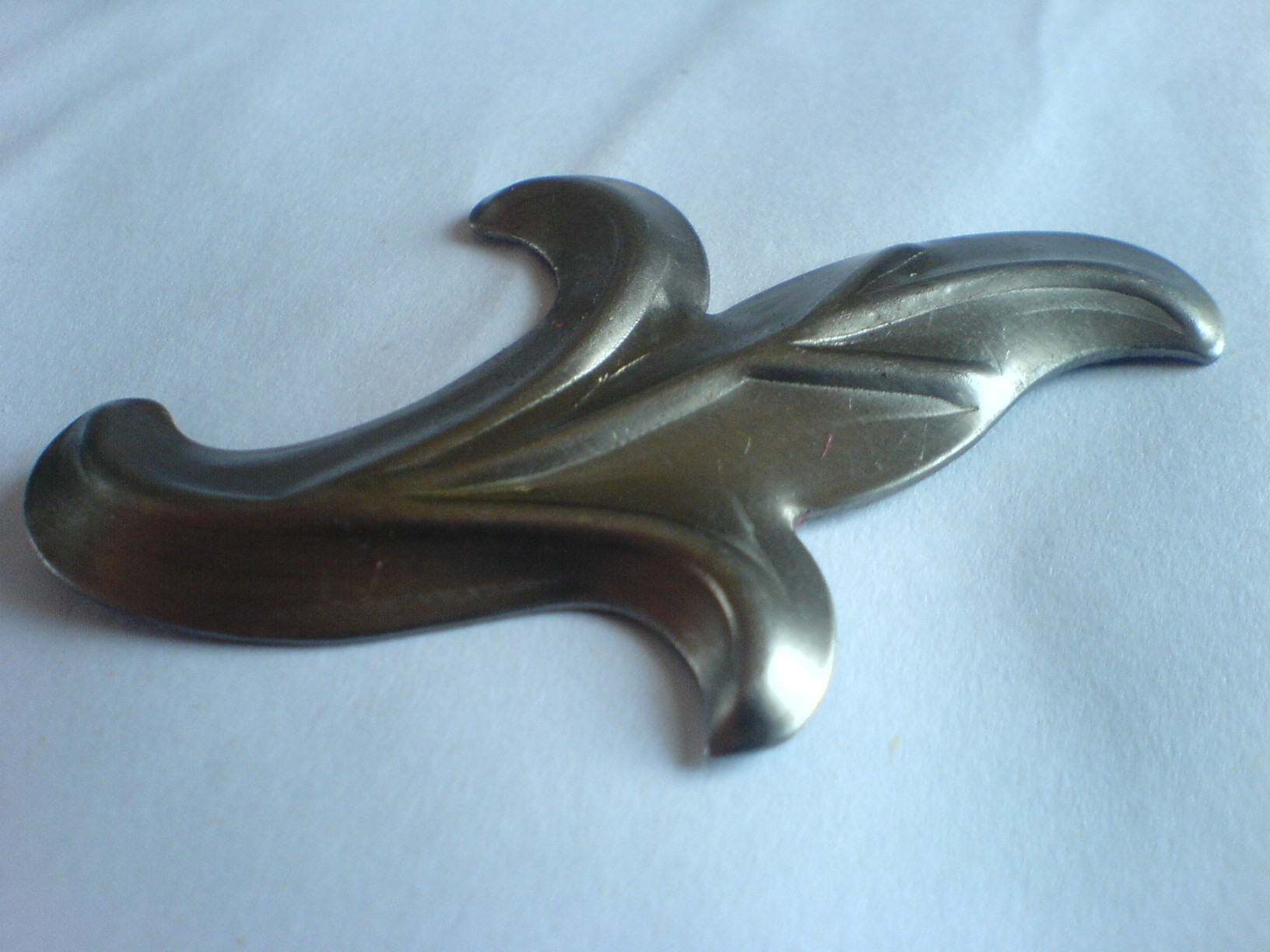

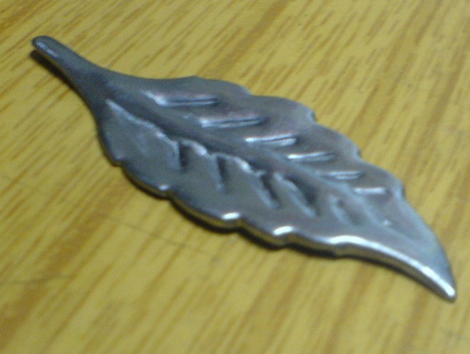

五金冲压件用pro/e怎样画  可以出个视频吗??

你這哪兒是沖壓件啊 ! 你這個要用壓鑄工藝,這個產品用實體畫就是了,如果你是說沖壓件那當然是用鈑金來畫啊
发表于 2009-10-23 12:08:22 | 显示全部楼层 来自: 中国北京
第一个是钣金件,我不太会用钣金,要是我就用抽壳做,把边上的面去掉就可以了0 Q* N0 \) M8 K. N0 F  I# g( ^
第二个象是铸件
发表于 2009-10-23 20:26:34 | 显示全部楼层 来自: 中国广东东莞
是压铸件。用实体可以画的,楼主可以试试的

先用标准方式画,然后转入钣金件,最后做冲压模

我以前的公司常用到这些东西,国外的。户外铁制品。但是我从来就没有画过,都是给个尺寸,采购到市场上根据这个尺寸选购近似的物件。像是上面的树叶都是给个最大尺寸。矛头的是订做的,测一下,出个图纸给铸件厂里做,主要的几个尺寸保证好就行了,国外的客户也是要求好看,不会太计较的。都是autocad或者caxa画二维的。没有画过三维的。  x( O9 [3 ^. a0 t/ ^7 d; J4 g1 ~
* g+ u% f% w5 j3 T[ 本帖最后由 418818248 于 2009-11-1 14:50 编辑 ]

这个好像是精密铸造吧

冲压也可实现啊
在冲压的拉深连续模中也可以做出来啊
( |. U1 ]  U# S$ i0 q不过表面做不了这么好。
