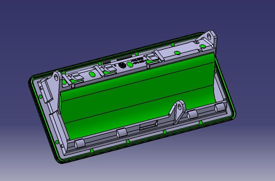

 楼主| 发表于 2009-10-24 18:45:19 | 显示全部楼层 来自: 中国江苏苏州
零件的形状

发表于 2009-10-26 17:40:57 | 显示全部楼层 来自: 中国广东广州
反面进料,平面面积大,对进胶系统要求高。) Y* V# g  z& x+ {: ^: r; n# i
配合处挺多,配模工艺要求高。" T& A4 V: I+ v$ ]0 M) }
前模顶出结构。
5 K9 q4 J; E7 B# o( J/ c祝你找到技术过硬的供应商。

发表于 2009-11-23 22:43:57 | 显示全部楼层 来自: 中国安徽淮北
我以前在富士康做过这种模具,做的很多最复杂的做了一个军用手机壳是用的双射注塑,说实话外面的有大多才用的是二次注塑,和我讲的双射注塑不是一个概念,产品的精度那就更不是一个档次了!我说的双射注塑,机台有两根螺杆同时打两种料,肯定先打PA6+25GF%,另一侧再打TPS,然后模具开模,打完TPS的产品顶出,顶针退回,模具旋转180度,合模,刚才打PA6+25%GF的半成品旋转到TPS一侧,现在在这一侧打TPS,另一侧刚才打完TPS,现在再打PA+25%GF;完成这一个循环后产品算是完成了一个注塑周期。通常情况下我说的这种模具结构比较复杂,一般叫做双射倒装模具,因为他现在共用了动模。

 楼主| 发表于 2009-11-27 13:21:01 | 显示全部楼层 来自: 中国江苏苏州
楼上兄弟说的方法 就是我要求的双料注塑
; z9 B% g" C" T2 K, B9 D  J1 |+ ~采用双料就是因为比二次注塑的零件密封性好8 R4 `4 a  r; a8 P+ D9 ]' p
在欧洲,根本没有二次注塑这个说法的,只有双料注塑
