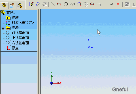

发表于 2009-10-23 13:50:46 | 显示全部楼层 来自: 中国辽宁营口

发表于 2015-10-26 11:04:33 | 显示全部楼层 来自: 中国广东东莞
这个是用的什么软件?
