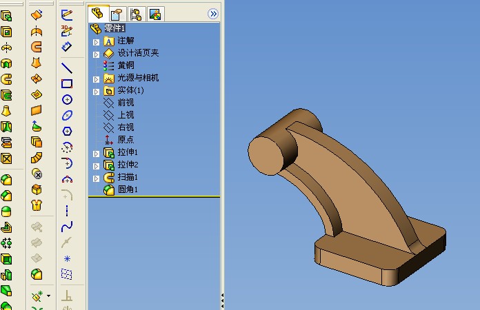

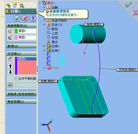

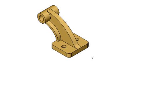

请各位帮下忙,帮我看一下我画的这个叉为什么添加不上引导线?问题出在哪里?能否有哪位好心人帮我解决下!谢谢!

这个问题几天前已经解决,坛子里有答案。你搜搜看。就是把引导线底部和草图5穿透、而不是让草图5的短边和边缘重合。

改了下,看看
