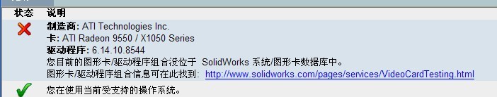

sw2010sp0终于装上了,但是打不开,进程中solidworks.exe运行到260M,就没了反应。单位电脑是联想的内存1G,集成显卡。诊断说显卡不在支持的范围内。只是郁闷。

我的也诊断为显卡不在支持范围内,请问怎么解决?

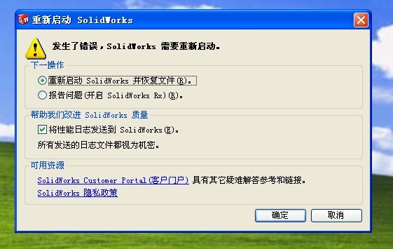

打开sw2010,内存到240M就说遇到错误要重启,我试过很多遍了,xp系统刚刚也重装过了,sw2010也重装了一遍,还是这样。。

那个显卡检测结果只是说你的显卡以及驱动不是sw推荐的组合,一般集成和普通显卡都是这样的信息,从有这个检测程序就有这种检测结果了。9 ~/ {7 ~1 ?5 f+ m1 w
我的两台电脑上的显卡是7300GT和8500GT,都是和你一样的检查结果。* ]) D. x) a2 W+ U' Q
估计你装的系统有问题,或者是中毒了。先试试将杀毒软件防火墙关掉运行,不行的话再将虚拟内存设置的大一些,设置成物理内存的2到3倍。

0 l! E  @3 h  s$ ^' J我的系统是JUJUMAO 7月出版的XP系统,刚刚装上的,还没装杀毒软件,内存是768M,虚拟内存设置到1500M了,但还是跟没重装系统的时候一样,sw2010一样提示同样的错误。。请各位大哥指教
