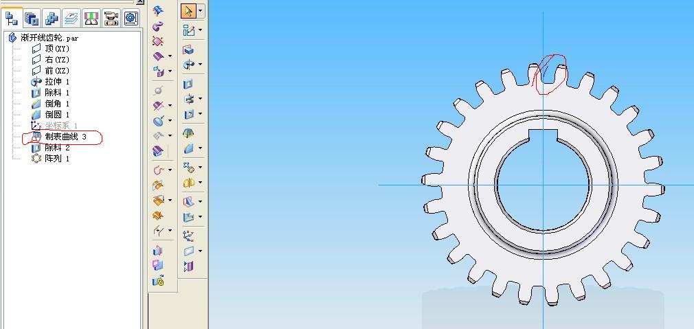

SE V18 中 关于“按表创建曲线”:  通过“特征”工具条,创建电子表格后,  构建出一条曲线A,  然后在 下一步中,要绘出一条曲线和该曲线A重合,不知道该怎么才能捕捉到这条曲线A ???
# k  k9 D1 a5 \8 W; \& P) x' X0 |; o% Z" A( V
请教了?!!不知道 能明白我的意思么???

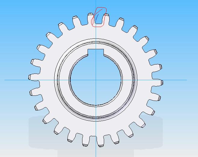

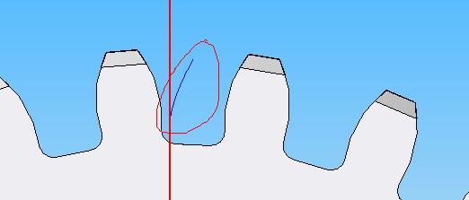

 楼主| 发表于 2009-10-29 16:17:56 | 显示全部楼层 来自: 中国福建厦门
下面三个图中的红圈里的线

发表于 2009-10-30 08:23:40 | 显示全部楼层 来自: 中国山东济南
引用这条曲线就行吧
发表于 2009-10-30 16:35:13 | 显示全部楼层 来自: 挪威
没有那么麻烦的
8 a5 C9 f, g$ z你从ecel里创建好点
4 |8 G; n& e6 m% }; h( U直接引入ecel,SE就直接建立曲线了

 楼主| 发表于 2009-10-30 19:50:15 | 显示全部楼层 来自: 中国福建厦门
就是用excel 创建的 ? 可是我的就不能直接用这个曲线, @# ]. a, G9 ]) D$ @
只能 重新创建一个曲线和 这个曲线重合  这样就没办法捕捉到这两个曲线完全重合在一起啊!!!!!
