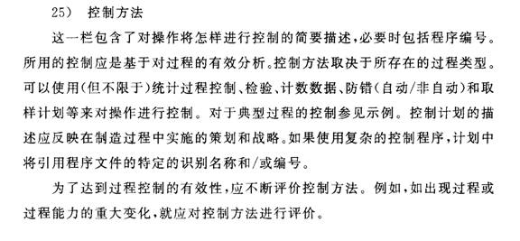

发表于 2009-10-24 15:02:54 | 显示全部楼层 |阅读模式 来自: 中国山东烟台
控制计划中控制方法问题
( h) I7 ]" U% A$ E8 ]2 A在如何做控制计划中提到,控制方法一栏可以填入用统计过程控制,检验,防错(自动/非自动)和取样计划等,防错不是在FMEA中体现吗?,控制方法中还需要体现防错吗?请高手指点,谢谢!!!

APQP手册中的确像你这样说的。控制方法一栏中包括所有对该产品特性进行控制的方法,也应该包括对该产品特性对应的过程参数和过程操作进行控制的方法。FMEA中只是识别出来防错措施的需求而已,其具体实施就需要纳入控制计划来加以体现。
