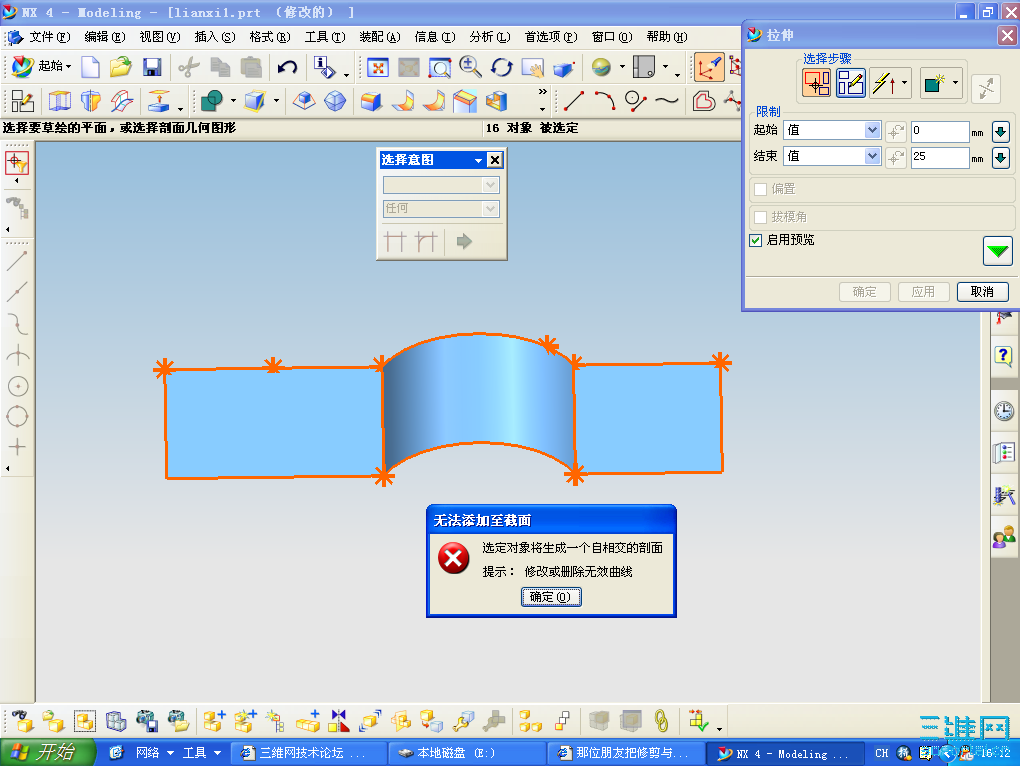

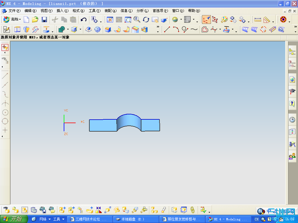

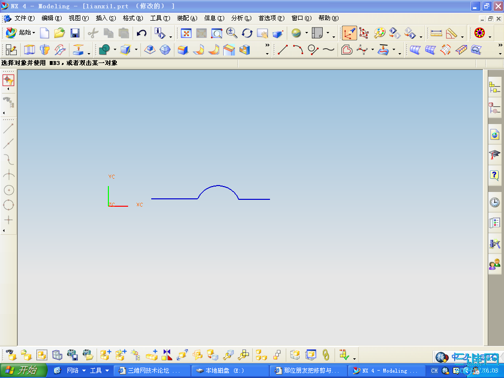

我是先画了 拉伸线.png 图形,然后我把该图形用插入-拉伸命令" w8 D0 F. V* c
拉伸为 拉伸片体.png 该图形8 x5 ?7 Q2 c3 y( T9 o7 k; C

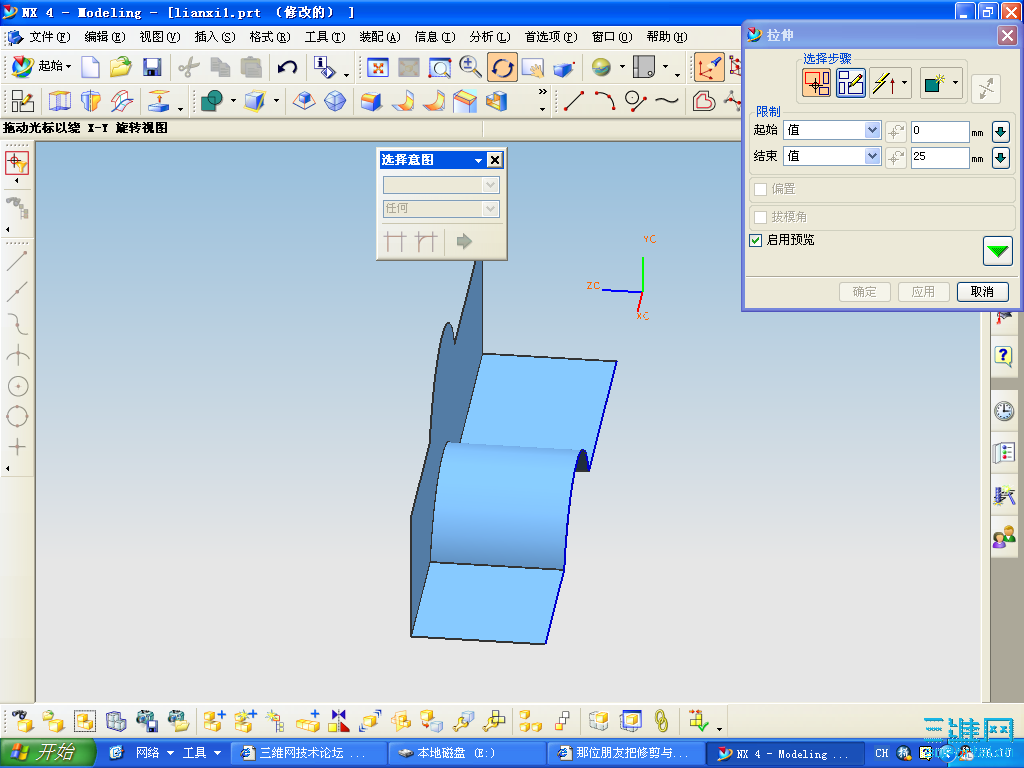

然后我想把上面的图形沿正Z轴方向拉伸一段距离生成一个实体,但选择该片体后出现了0 l9 \) B! A7 P5 J; w; w9 U
拉伸片体2.png . T; A  Z6 f# f2 D
的提示。
+ o, ~" G+ U/ G$ H7 C1 S请问我该如何解决。才能生成实体。' G" F, e$ A' |# I: C. T* T: Z3 _: d
如果我选择了面上的便的话,则生成了, U- e" X! G$ R9 i
5 q, R; p4 a# X4 v" X7 ^上面的图形。
8 x& d# `  D+ ~) x# g' f9 L: @但我的目的是要生成一个实体。. z6 M0 w9 _# g( }' y6 |+ T
希望会的兄弟帮帮忙。谢谢了

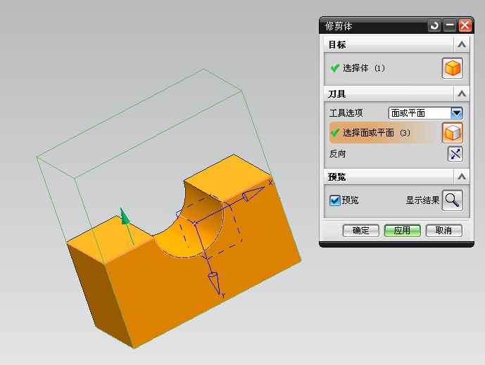

这样拉伸是不能生成实体的,你可以用草图的模式拾取片体边缘拉伸一个实体,然后用片体修剪实体得到你需要的型面
