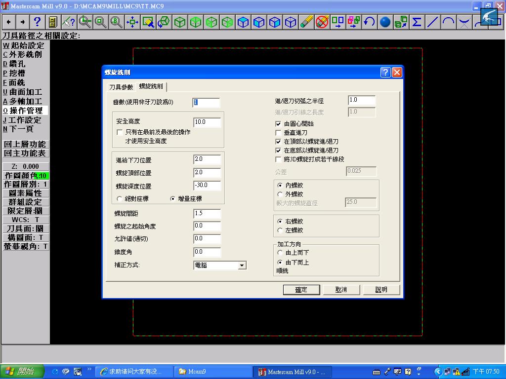

发表于 2009-10-24 22:15:53 | 显示全部楼层 |阅读模式 来自: 中国广东江门
求助请问一下大家有没用过MasterCAM9.1中的全圆路径中的 螺旋铣削 刀具路径来铣削螺纹了?    我没用过 所以设置的参数老是不对  比如里面 起始锥度角   和其他的参数设置是怎么设置的 ?恳请有经验者指导一下.  对了是不是一定要牙刀来编刀路如果用平刀可以不可以了?  我这里实际加工用的是螺纹铣刀 M17X1.5的螺纹铣刀.         比如M37X1.5的内螺纹用M17X1.5的螺纹铣刀  来铣削  请有经验者帮忙一下怎么设置的参数才是正确的.

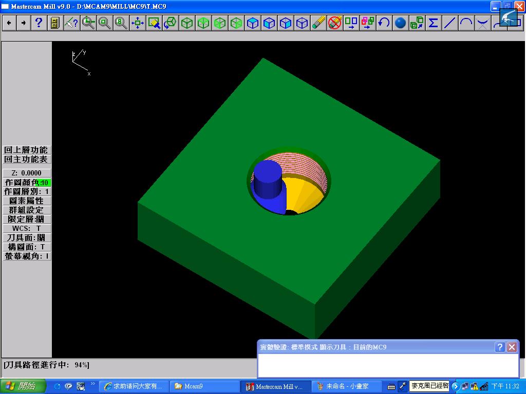

1.做圖在圖曾 1 (M37X1.5)
3 |& ?0 \& L1 u$ X1 d  Q$ o2.畫刀具藏在圖層 2 (M17X1.5的螺纹铣刀)
4 c+ S$ z9 X3 O3.做刀路鑽孔及倒角
2 V, {3 p: K0 f+ N- q" L' m4.做刀路~全圆路径中的螺旋铣削~刀具選用自設圖層 2( p/ j1 x+ z4 |" h$ s, a+ N6 a
齒數 設1牙(銑牙刀)
. g9 k6 J) ^+ ^9 t' z下刀點 2.0! V; M- a; k' j1 d, k/ P9 t: b8 v$ V
  螺旋頂部 2.01 X" Z$ f2 Z# o1 r
  螺旋深度 20
3 B9 y+ h0 K% g$ @& e' Y  螺旋間距 1.5
6 m+ S% A: X7 |! ^; E  由圓心開始~螺旋進退刀
: x3 N* A+ y) Q: q* J  內螺紋~右螺紋~由下而上# |( ^. p+ B: ]+ k) ]+ s( q$ V
0 T" d0 d' \$ Q# ^3 q如圖在我部落格
. A  r9 I6 m$ R5 k! U: Mhttp://tw.myblog.yahoo.com/yit09 ... 3&prev=442&next=567* Q0 d3 u+ F! K7 m; n
3 Q( V2 J- P, E8 M# `  [# `
[ 本帖最后由 yit02yit02 于 2009-10-26 19:58 编辑 ]
