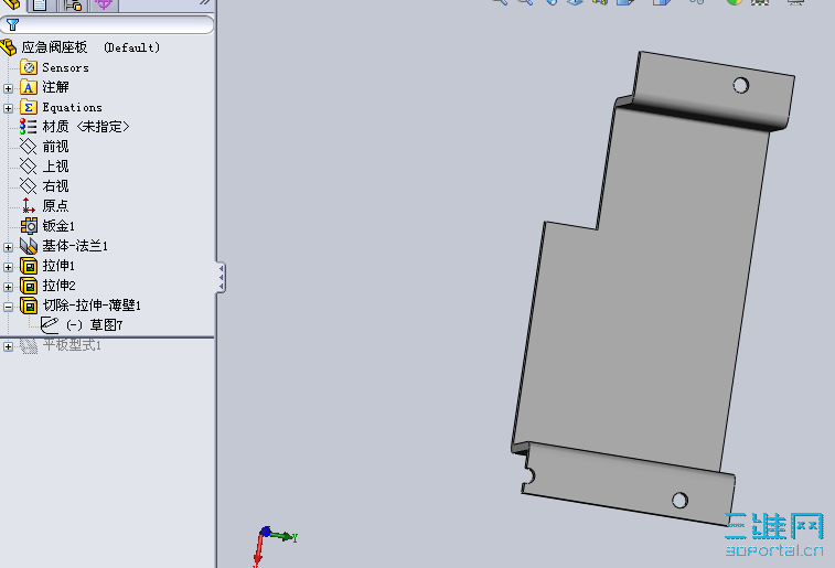

SW2008怎样可以做成这样的阶梯剖面呢???

在零件里面做一个阶梯剖的切除拉伸,保存为新的视图,然后工程图里面从调色板拖入图纸就行了

1.关于三维阶梯剖- d* o  h  M) r1 V
拉伸切除即可,另存视图也可以利用控制棒返回8 Y! L) P- @/ `6 Z) |4 x

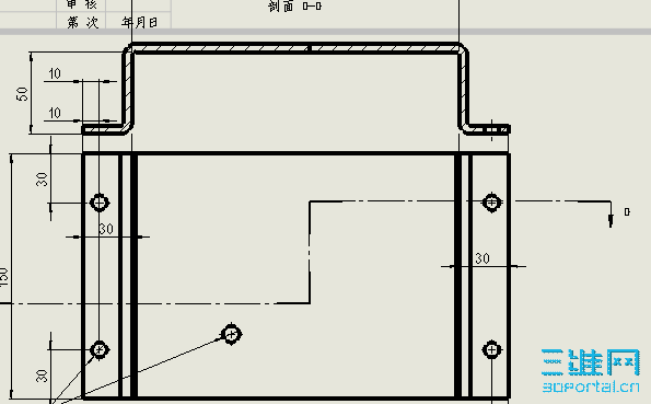

2.工程图剖视& B8 }0 l& W1 H4 M% B
先划线在剖即可

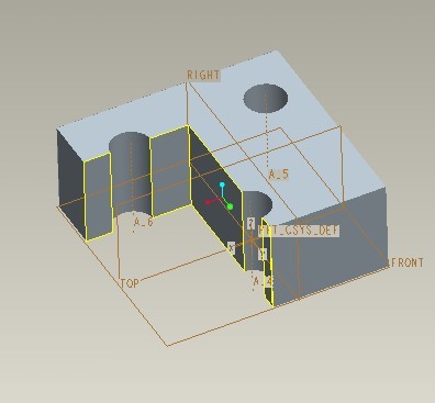

solidworks这个功能太差。
1 i+ I8 I7 L( {如果采用切除的方法,质量也变小了,不是问题的正解。
6 m& K- g4 O& h) [这在proe 、UG中都不是问题。

" M& j4 U2 f9 I+ D, L7 b( T工程图可以实现阶梯剖,要先用直线画出阶梯剖面的位置,再用ctrl键选中,再先剖面视图即可。

7 b5 c" b6 |( F+ P1 F7 {5 ]
采用切除的办法,当然质量变小了,因为三维中没有阶梯剖,只有工程图中才有,三维中只能做单一剖面,这是我的理解,你用单一剖面,零件重量就不会变的,因为这时视觉上的剖面,不是真的切除。

& g! l% ~2 v  V% M- ]工程图中要先画线,画好后点击鼠标右键选择工程视图中的旋转剖
