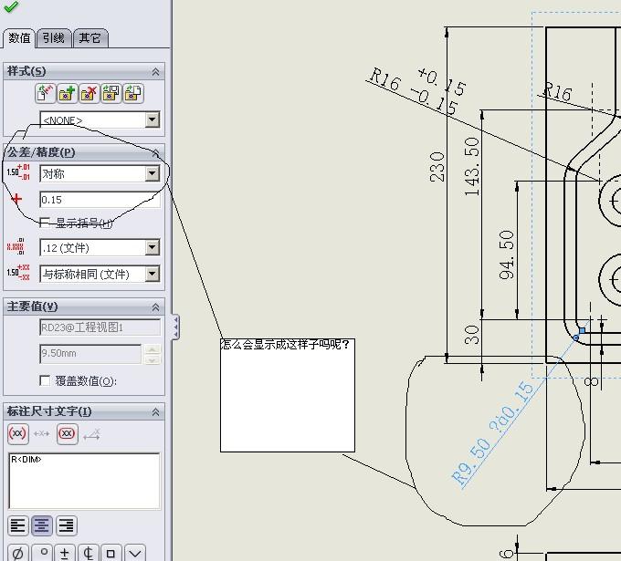

正负符号显示的时候有乱码现象,为什么是这样子呢?是不是安装的时候没安装全?

没有乱码啊,只不过对称公差的标注方式有些问题
,\你换个字体试一下

装的是solidworks2009sp0.0的吧!9 ~% |1 Z* m( M0 Q
要打补丁的,要不就显示乱码!

装的是solidworks2009sp0.0,PTF区有这种补丁吗?

http://www.3dportal.cn/discuz/viewthread.php?tid=814544 solidworks2009的对称公差与缩略图补丁
发表于 2009-10-25 17:21:39 | 显示全部楼层 来自: 澳大利亚
以前遇到这样的事, 打补丁后就好了!!

非常感谢“突然的自我”,谢谢
