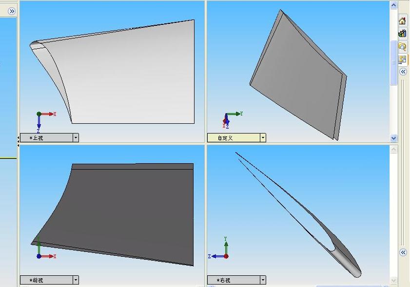

要求要能展开,或用别的方法生成,便要转成钣金件。谢谢大家。

大凡可以转成钣金件的零件,都是比较规则零件,楼主的东东是什么曲面?曲面数据又什么?谁能知道,随便弄一个放样曲面就能展开? :L :L

从图上可以看出,你的中间有拉伸,如果中间有拉伸的话,是展不开的,可以用por/E的面展开,但是对于中间有拉伸的来说展开的话也有误差他属于冲压的范畴了,可以用近视平面来展开,效果是一样的。我也做过类似的结果可行!!!!

这个图是个见机机翼形叶片,知道叶片的两个截面,生成的。现在想把它展开。可以SW里面好像不行。

可现在是不能转成钣金件呀。不知道朋友有没有什么好点的法子。

如果是翼形,就恐怕干不了。其实翼形的钣金计算早就用手算明白了!

看来是做不出来的。哎,想别的办法吧。
