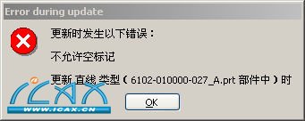

[求助] 为何我的6.036模型不能修改,显示“不允许空标记”字样?

其他图形能修改吗?
 楼主| 发表于 2009-10-26 19:07:06 | 显示全部楼层 来自: 中国河南南阳
楼上别搞笑

今天又遇到这问题,自己顶一下
 楼主| 发表于 2012-4-28 10:19:38 | 显示全部楼层 来自: 中国浙江金华
问题已解决:
* |7 k4 G+ ?5 f文件-实用工具-部件清理-除真正删除操作(小心)外,其余全选上。
