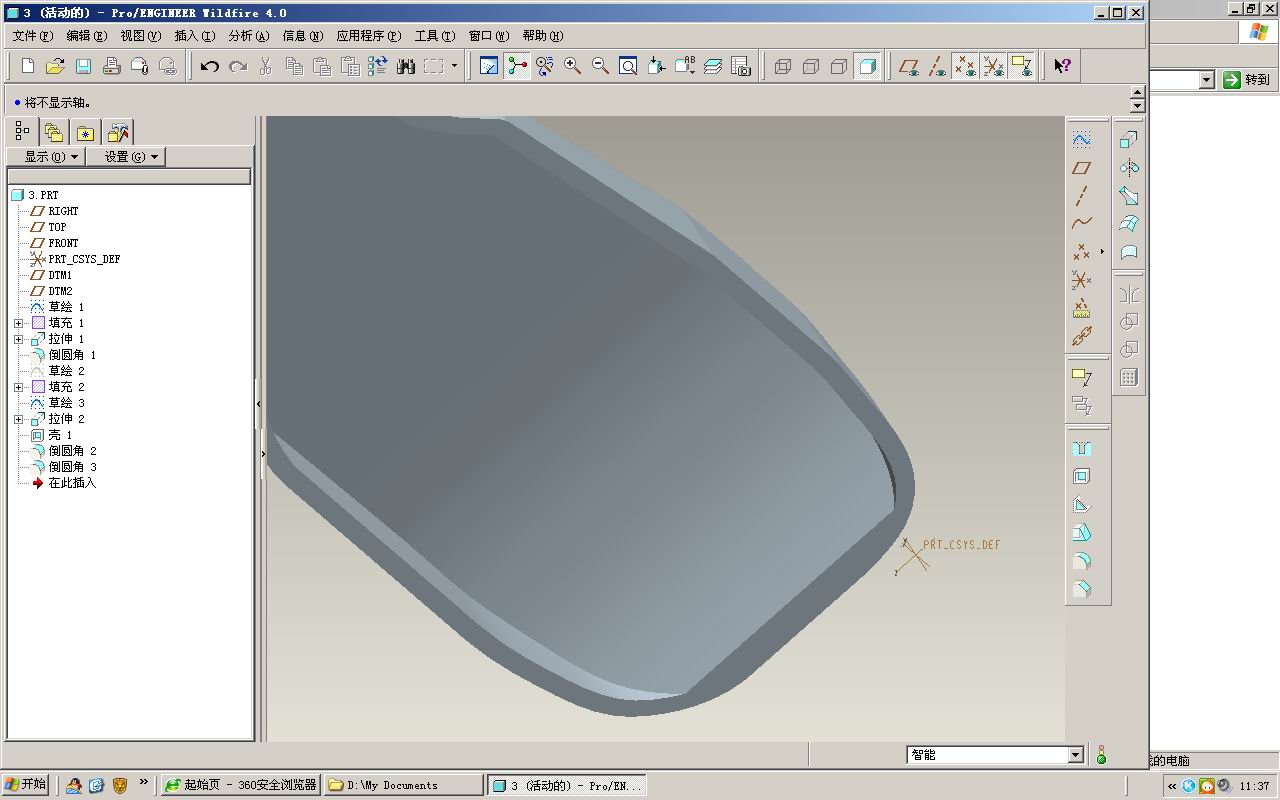

[已解决] 怎么让它厚度均匀
发表于 2009-10-26 11:44:08 | 显示全部楼层 |阅读模式 来自: 中国浙江宁波
如图,怎么让它厚度均匀  PRT文件在 部分特征被我隐含& f. X/ D; r4 }1 Z9 x( `8 Y" D

发表于 2009-10-26 12:25:27 | 显示全部楼层 来自: 中国陕西咸阳
画个实体,抽壳
发表于 2009-10-26 12:30:28 | 显示全部楼层 来自: 加拿大
先倒角,再抽壳!
发表于 2009-10-26 12:35:01 | 显示全部楼层 来自: 中国广东佛山
或者再复制实体外围曲面加厚,新建层隐藏复制曲面的实体。
 楼主| 发表于 2009-10-26 15:13:45 | 显示全部楼层 来自: 中国浙江宁波
回复 4# YoungSpring_09 的帖子
这个我试过了  我设厚度为0.2  向里面不行  向外面有些边加不了厚度
2 L$ }! h/ T( C9 |% U
1 H( j7 t/ l/ U; [[ 本帖最后由 jyjkshuai 于 2009-10-26 15:32 编辑 ]
发表于 2009-10-26 22:39:37 | 显示全部楼层 来自: 中国浙江杭州
一般先倒圆角,再抽壳.或者是建军成曲面再转化为实体.
发表于 2009-10-27 08:18:28 | 显示全部楼层 来自: 中国广东中山
用外表面的曲面来偏距一个曲面。再用曲面来切料就得了
发表于 2009-10-27 09:26:00 | 显示全部楼层 来自: 中国广东广州
用外表面的曲面来偏距一个曲面
