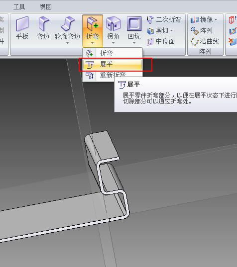

各位大侠们,在solod Edge V12中,像 未命名.jpg 这样子得用什么命令才能做出来呀,多谢赐教!

原帖由 cyfengxdying 于 2009-10-26 12:48 发表 http://www.3dportal.cn/discuz/images/common/back.gif
, S- A0 @& N6 y# X各位大侠们,在solod Edge V12中,像1476708这样子得用什么命令才能做出来呀,多谢赐教!
7 D! s, h0 D( B; A& l/ [) i' G偶的V21是这个命令

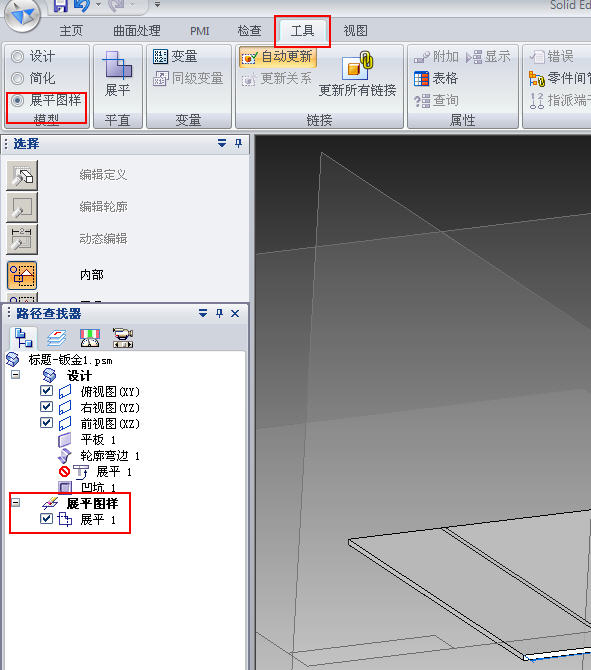

2楼的朋友先谢谢了。可我用V12的这个命令 1.jpg ,做出来后。在资源查找器里显示的是这样的 未命名.jpg 啊?能告诉我怎么把它们
$ A- p4 _6 b4 F2 A$ E8 W搞成 2.jpg 这样的吗?谢谢!

原帖由 cyfengxdying 于 2009-10-27 14:15 发表 http://www.3dportal.cn/discuz/images/common/back.gif
$ s: {2 K6 h' k) _2楼的朋友先谢谢了。可我用V12的这个命令1477592,做出来后。在资源查找器里显示的是这样的1477593啊?能告诉我怎么把它们
& E  Q4 m7 S, y" x搞成1477594这样的吗?谢谢!
. I1 @! Z# e' g7 d& N( z
终于找到了,但在V21里
