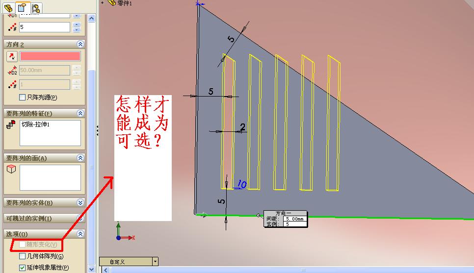

多次学习线性阵列里的随形变化功能,每次都不可选,请老师们指教,谢谢!
发表于 2009-10-26 14:53:31 | 显示全部楼层 来自: 中国浙江湖州
随行阵列的方向不能为边,应该是一个尺寸,选最左边那个5
 楼主| 发表于 2009-10-26 15:10:44 | 显示全部楼层 来自: 中国江苏南京
感谢2楼指教,心里明白肯定有个关键步骤搞错了,就是不知道在哪。已解决。
