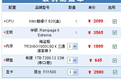

配专业显卡不要配什么A卡什么的 TT截图未命名.jpg - I9 ~( f1 w8 r+ `0 S3 u: g

原帖由 妖人 于 2009-10-26 21:00 发表 http://www.3dportal.cn/discuz/images/common/back.gif! ]( x! S7 f/ j
配专业显卡不要配什么A卡什么的1477196
0 ?. `3 L2 c% T. w- K这个配置好,价格又不贵,只有1万多一点。支持您的方案
发表于 2009-10-27 22:29:33 | 显示全部楼层 来自: 中国浙江湖州
相对于更专业的图形工作站,自己这样的组装形式可能更实惠一些。
, T4 c' i2 F& ?; v8 K2 j专业显卡主要还是针对图形软件的优化方面做的比较好,但是显示核心往往是上一代,或者更早之前的,组装的话,性价比并不是很高。
