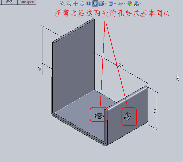

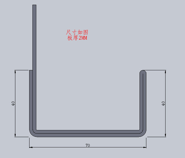

如下图所示的钣金件,在SW中怎么建模?
+ C3 R; X( w$ l8 c( e) W9 g% ?- V内外两层板的90度折弯处的系数怎么设置?那个褶边处的系数好像只能设置为K因子,如果自己给定一个折弯扣除值通常展不开。
. P, @! d+ w+ C希望大家热烈讨论。

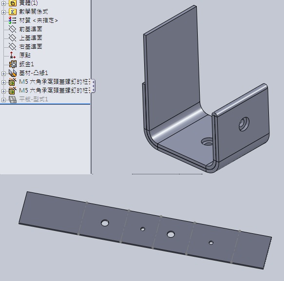

发表于 2009-10-27 01:03:22 | 显示全部楼层 来自: 中国台湾
這麼做就好
