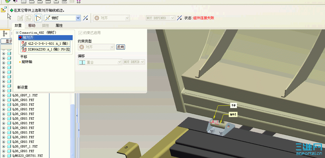

我在一个比较大的装配图里装配零件,原来有动连接是可以动的,后来不知道什么原因所有的动连接全部失效,编辑定义时显示为组件连接失败(我原来在装配的时候是完全定义的,总装里的子部件单独打开的话连接就有效,可以运动),而且新添加的零部件也可以定义销钉连接,可就是定义好装配之后这个零件就不能正常的运动,动连接死掉了,拖不动,机构分析时也显示组件分析失败。不知道有没有哪位高手知道是为什么啊?; K9 e3 b3 c* @0 C8 ]& y6 T

这个问题我也遇到过,得耐心找找每个子部件里面的装配约束,然后看总装里面是否有互相矛盾的地方。

原来将这些部件或者零件装到总装里的时候如果是销钉连接的话都是可以动的,后来又继续装配,不知道什么时候我原来可以动的部件也不能动了,而且新加入的销钉连接可以装配,但也是连接失败,不能动。

我将原来在后面装配的东西拖到了前面会不会影响这个装配关系啊。
+ Y, V0 N- E% y' b0 N
. ~; r0 ~& }2 ~& _9 ?请问各位大虾在装配组件的时候是一个个零件直接装配到总装配体里还是分别装配成部件然后再向总装里装配,如果分装里有动连接,而这个分装装配到总装是刚性连接又如何处理。如何让在分装里能运动的连接到总装里也保持运动性' |, A4 u- Q' V3 p: p$ c
+ N' X# o$ I, W& e/ L. w/ v& q" J3 y* P. ?( @# a4 S
- b2 k  y; k, o- a, t) G+ l( T2 Q
如果是那一个装配和以前的装配冲突了,这样的话应该只影响原来的装配,不会影响以后的装配吧,可是我的情况就是后面新装配的东西也不能运动" ~$ x3 u0 B1 F* k7 D) i

不好意思,这个东西几乎是整个机器了,不能发给你,还是谢谢你啊。我慢慢的找到一些原因了,有部分零件不知道怎么了过约束,还有一些是在零件装配的时候用了固定约束,这样的 结果是在分装里基本不影响运动,但是当再将这个分装装到总状的时候里面含有固定约束的零件可能就不能动了。/ d- R' a& W( F9 A1 `
    现在仍然有一个问题,就是我有一个部件只要装到总装里就导致整个机构变成一个主体,提示选择了同一主体的特征,装配失败、

在最先装配的第一个零件,是否固定,或是默认组合,在装子组装就会和前面已经完全固定的组装构成一个连接,第一个零件就好像是机架,要求固定不动,后续零件装上才能转动,滑动等等,在总组装里第一个零件很重要,后续的零件有没有约束好也是关键,后续的所有零件,组件,子组件,要规划好关系。用轴销是虚约束,直接装的属于固定不动实约束,两种装配不一样。是两种不同的装配方式,直接装的固定不动实约束,是六个自由度已经固定3个,再加3个就不动了,而虚约束,有一个是活动的在空间没固定死,但虚约束前一零件必须实约束,要么实约束,后面一连串虚约束,里面有个马达驱动,即可带动其余零件一起运动,实现机构运动,甚至几个机构一起动,不是靠拉动拍照,而是完全靠马达运动,来检验机构的可靠于是否可行,但受力分析该怎么加入配合优化,使机构,材料简化,还有待研究。

这个截图水平太搞了 没有看明白
