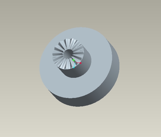

见附图,波纹是用曲面做出来的,如何让它与下面实体融和成实体?感谢!!' l' {) ^& T" O

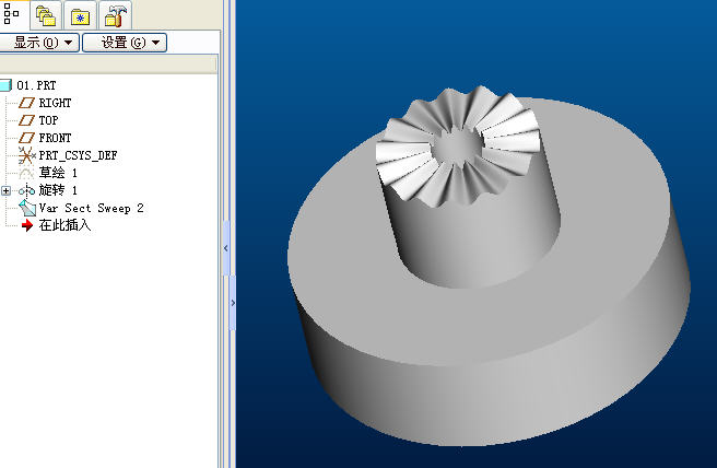

做了个。。。。。。。。。。4.0 version, 其实这个图一个VSS就能做出来的了。4 M9 `7 Y+ b  Y% p% P

合并实体化也是这选择

可变截面扫描有的切除选项
