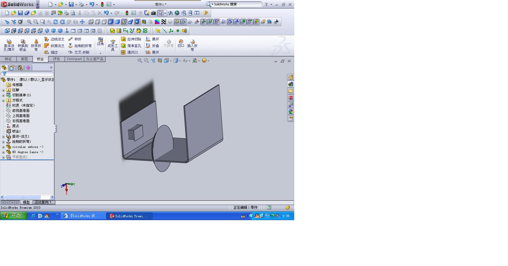

请教各位大哥!设计库里的成形工具拖放到钣金实体表面时!没有形成应有的特征!而是与其相交!如图所示!是怎么回事!请教高手!

成型工具文件夹没有定义,自己右键点下成型工具所在的上级文件夹就能看到了

大哥果然是高手!佩服!佩服!谢谢!
