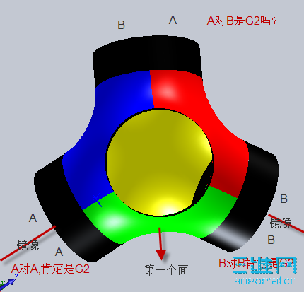

[讨论] 对本论坛正四通G2连续的怀疑
发表于 2009-10-28 10:33:03 | 显示全部楼层 |阅读模式 来自: 中国江苏泰州
1,仅对四通G2连续的讨论8 P5 ^% H1 u% x1 H
2,请做过此题的进,未做过的请绕开( M/ f1 F- Q- O6 M- c6 F3 {2 `2 X
3,原贴不能回复,所以就发新贴
! L8 U4 n4 W. P( I" w0 G, h! ?- e+ Y0 }; k: J7 X7 ?
http://www.3dportal.cn/discuz/viewthread.php?tid=171635) Y( h% i  n. F: s
% N& ^1 _: m; }+ m# K! t

这道题的正四通是有个前提的,位于正四面体各面,各口大小位置一样,也就是A=B
' J- l( a* f' \7 ?5 K就算各口不相等,一块一块分别作不也能做到G2

本来就是正四面体各面,各口大小位置一样,(你根本就没做过)

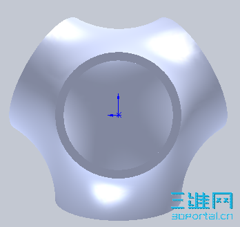

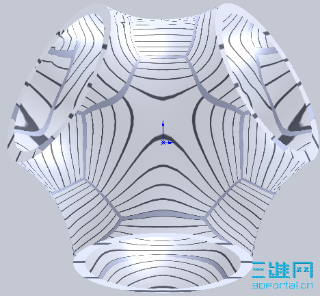

xuhongejo好像无动于衷,何不谈谈您的看法,顺便向您学习
# E, i0 E- Y+ x4 h! \& R' |, ]* y' ]: Q- C2 U  x; c- \
这是我画的; \; m7 \" B( O3 Y
3 o% {; u. u6 d' A: r 2.png
6 D. q: ]  R! z$ J# i$ P2 E 3.png : t* n0 U8 ~; {+ s9 O5 M' H( H
