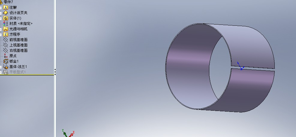

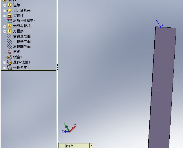

刚学习的,我只会用钣金的,先画个缺了一截的圆圈,然后使用钣金里的基体法兰拉伸成为一个圆管,这个圆管不闭合的。然后直接可以展开,不知道是不是你需要的

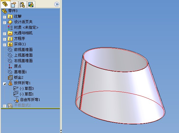

楼主是不是想要用“放样折弯”
