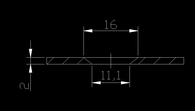

请教各位SE高手们,在SE v12钣金制图中,得用什么命令才能冲出一个锥形的孔出来呀? 111.jpg 多谢赐教!* T6 N3 F; t! V! u: d' H. e1 C) L% [/ a  X

埋头孔特征

发表于 2009-10-31 11:57:36 | 显示全部楼层 来自: 中国吉林长春
是埋头孔特征

还以为你要的是下面相应凸出的沉头孔呢。' q/ f! j' G5 b, z0 x) v4 |
原来是这个,这个简单楼上几位的答案正解
