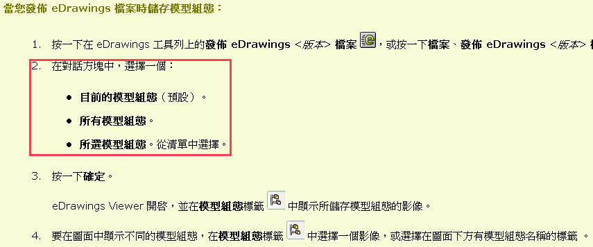

在eDrawings的說明中,在SW中組合件在轉存成eDrawings格式的檔案時會有如下圖中的選項..) k. m' v* ^: Y
( n$ |& C+ d( T1 x# N+ [9 u( x: U edrawings.jpg
& `% u7 {+ r- U0 N8 T; I0 N2 P9 Y! ?! e7 n
" d$ a& F& k* {- E
有選擇輸出模型組態的話,這樣在eDrawings中就可以切換顯示模型組態。) ~+ b1 r. c+ W2 c# G& F* p
如下圖中可選擇要顯式的配置..8 C9 E1 q9 B4 Z. A# c6 l7 y. X. j1 S
: j. J, B9 s# T& `! G# u0 o$ o
edrawings-1.jpg 9 b$ _' s4 O. y. c3 S2 W
, Q+ S3 D$ `! G4 f
不過在下存檔時並沒有圖一中的選項可選。
9 h+ V: f8 S7 Z6 n1 _  c$ I轉出去的eDrawings有顯示狀態可選..但點選了卻無作用。3 B0 D8 r* ^5 M/ K  t! f
還有爆炸圖也秀不出來..
, v" O. i+ W* F/ s+ ?+ ?版本sw2008sp5.0
# w( m4 k" e, f0 K2 R6 \請教各位前輩,,這功能該如何使用或設定才能起作用呢?
发表于 2009-10-31 11:48:08 | 显示全部楼层 来自: 中国江苏常州
一定要用“文件”下的“另存为”,选择文件格式后,在选项里改这些设置就可以了!
