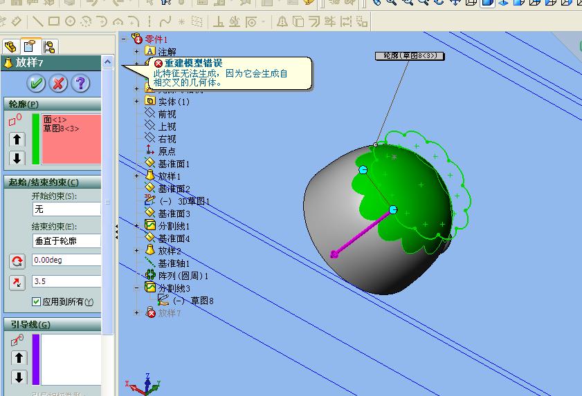

请各位高手帮下忙,看我这个放样问题出在哪?怎么加不上去起始结束约束?谢谢!

两点离的太远 会形成交叉面

你将接头的位置调整一下,能否详细指点一下菜鸟。另外,原来的模型是用放样的。

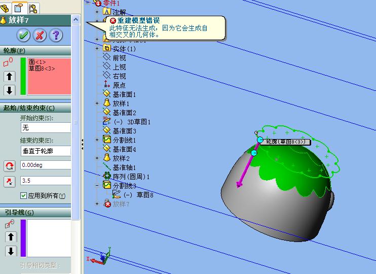

小弟吃饭回来试了试,发现是放样时候选择的profile有问题,你选择的是草图8,其实草图8是为了划出分割线用的,应该选取的是面还有定点,试试吧
发表于 2009-10-29 13:01:40 | 显示全部楼层 来自: 中国北京
说错了,是面1还有顶点。1 S+ S8 y9 D0 I  D4 D" e& r

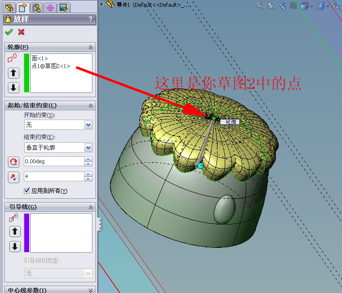

" \; T$ f6 q' L你应该选择你的草图2中的那个点

谢谢6楼和8楼的帮助。终于做出来了。
