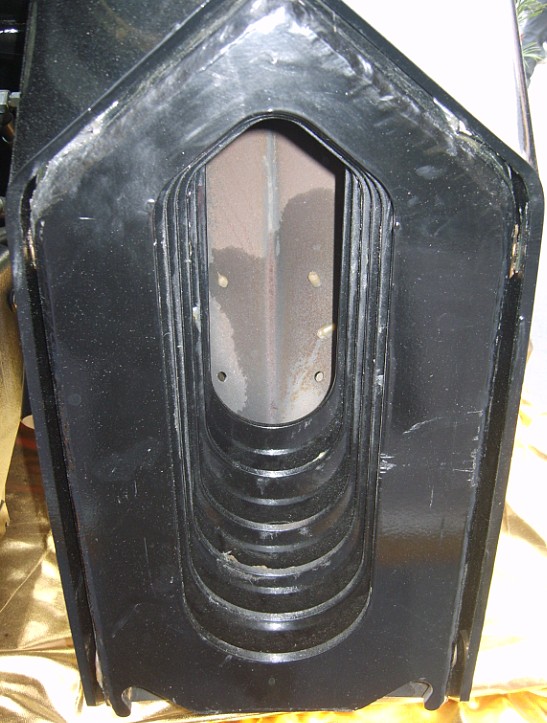

国外HIAB吊臂内部为何也不做防锈处理,是否合理,请展开讨论!. r! E% \9 R- o1 g$ U; f' K, A" C6 |

内部防锈处理如何做才能做好?
发表于 2009-11-13 08:12:06 | 显示全部楼层 来自: 中国湖北宜昌
金属结构内部一般来说,是需要进行防腐处理的,密闭构件内腔按防腐体系要求在封盖前涂底漆,非封闭构件还应加涂中间漆。; i: J7 I6 p# \8 B
楼主的照片没看明白,貌似内腔最后面的板面已经做了防锈底漆。

吊臂梁的原材料在拼装焊接前都要进行预处理,一般是喷砂,喷上防锈底漆,拼装焊接后,根据密闭情况,决定是否进行再次喷砂处理,喷中间漆.

起重机械至少会遭受潮湿空气的浸蚀,时间长了就要生锈,吊臂内部一定要做防锈处理进行保护。否则长期锈蚀会影响运行安全。喷砂表面处理后,涂防锈底漆,再涂防锈面漆。2 J4 @! u" F; `7 M3 {  }- w
对国外的作法,好的应汲取,不合理的应排除。

从图片上看
- m' n% W7 w2 c% l  W8 d; \2 @他好像进行了磷化处理。
发表于 2009-12-14 15:08:01 | 显示全部楼层 来自: 中国黑龙江哈尔滨
一般来说主梁内部由于维修不便,防腐处理时必须的。
