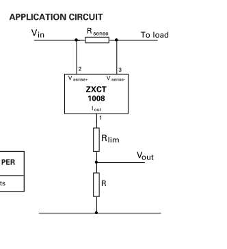

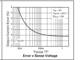

我现在正在做电机驱动的东西,是力矩控制。现在想用高端串联采样电阻检测电流,所以后面需要差分的处理电路,我在网上找了几个IC,例如ZXCT1008,INA196,但这些芯片在差分电压较小的范围内精度都很低,例如ZXCT1008的差分电压输入范围是0~500mV,其中125mV~500mV范围内精度较高,0~125mV范围内精度就很低,这就造成我在这个范围内对应的电流不能精确控制,那位大侠能帮忙推荐一下合适的放大器,或其他的处理方式。谢谢!

可能是我表达的不清楚,补充一下。
. Z0 q! i; u4 H( [9 R! G# G, L$ C上传两张图片* ?# \, H. Q; ]# l" n
9 T9 C) Z9 m/ ]; n7 q
图一中 Vout = K*Vsense,其中Vsense是Rsense两端的电压
0 ~4 t" {6 A* y) |但放大倍数K在Vsense较小的区域里精度很低,就是图二中,横轴约小于125mV时,迅速降低。7 \# Y: z" C1 L. J! {- s& x( D
请问有没有在Vsense整个范围内精度都一致的测量器件或方法,谢谢!!

感谢您的关注,你说的应该是低端采样,低端采样有很多问题,现在一般都用高端,这样的放大器共模输入范围都比较大。差分的电阻要采用阻值小、精度高、功率大的就可以了。
