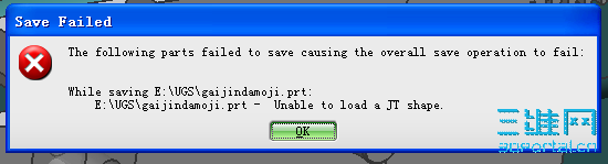

[求助] 请高手帮下,5.0保存不了!
发表于 2009-10-31 10:00:31 | 显示全部楼层 |阅读模式 来自: 中国山东聊城
0 h8 R7 R8 r' O4 q* H% ]0 }2 }5 z. a. \* u
就没人能解决吗?高手帮帮忙!: x( Y& B) D, R6 r) H* Y6 i) h

发表于 2009-11-3 16:59:22 | 显示全部楼层 来自: 中国河南洛阳
楼主是不是在保存之前执行了布尔运算减操作了?使用盗版软件进行布尔运算减的时候有可能会出现烂面,造成数据识别错误,将全部涂层都打开再进行一次操作看看能否解决吧!只有这个提示没有其它说明他人也只能根据经验推测了。我们出现这种情况大多数时候就换到装有正版软件的电脑上重新建模然后保存
发表于 2009-11-4 15:51:07 | 显示全部楼层 来自: 中国四川成都
另存为行不行啊!
 楼主| 发表于 2009-11-5 14:38:39 | 显示全部楼层 来自: 中国山东聊城
另存不了,+ F$ y" X0 D0 ~- b
我新打开这个文件,然后再保存就会出现这个情况!
7 C" r& _5 r; D) l- D. O% d; n, q软件肯定不是官方的,如果重做,这个东西又太大,实在是麻烦,
0 o! d" v  F1 r# D) K3 P+ L# Q7 P我开始把这里面的东西全部复制出来,在一个新的文件里面做,可是还是不行,不知怎么搞的!
