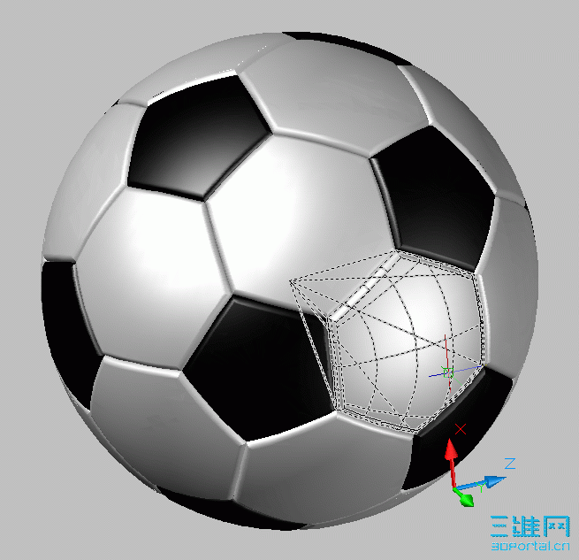

[求助] 为什么我画的足球有棱有角的
发表于 2009-10-31 14:08:13 | 显示全部楼层 |阅读模式 来自: 中国浙江温州
5656.png 我是按某高手的步骤画的。可是我想不通为什么会这样有棱有角的,一点也不光滑.....改了很多次,还是改不好...
5656.dwg
304.95 KB, 下载次数: 17
发表于 2009-10-31 14:16:36 | 显示全部楼层 来自: 中国
丢了一个步骤。棱锥要先和球体做交集,使棱锥的底面呈球面,然后再圆角,阵列。。。。。。

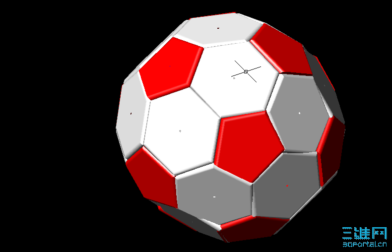

发表于 2009-11-5 14:18:50 | 显示全部楼层 来自: 中国北京
这是我刚学的,望多多指教啊[attac AutoCAD足球画法.rar (311.35 KB, 下载次数: 22)
足球 3D.dwg
149.33 KB, 下载次数: 5
 楼主| 发表于 2009-11-5 17:08:13 | 显示全部楼层 来自: 中国浙江温州
回复 4# tongzanzan 的帖子
看了,没有与球体做交集哦,要先做交集然后再阵列
