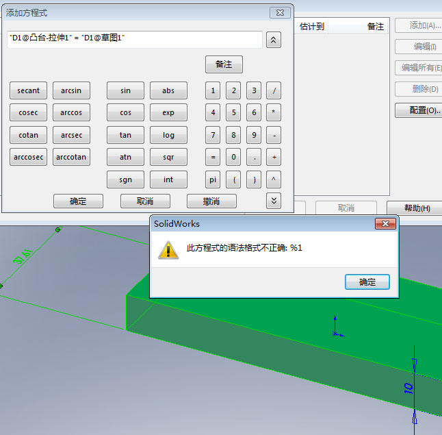

前几天赶时髦装了个SW2010 X64,但是今天试用的时候发现插入标准件错误,打开标准件一看,里面的所有方程式都是“未解出”,也就是红色感叹号的状态,无论GB还是其他标准件都是如此。6 T2 m1 [/ a: m7 l% h8 Y
+ Z- r# y" h0 P, A+ }, L+ I
我又自己建立一个简单的实体,加入一个方程式,格式上我可以确定是没问题的,因为我都是用的SW自带的软键盘输入的,但是总是提示“此方程式的语法格式不正确”。不知道这个究竟是什么问题,上网搜了很久也没有找到解决方法。不知道这里有没有人知道是怎么回事。

自己回复下
貌似是第一次安装后,不小心更改了某个文件,修复一次即解决。
