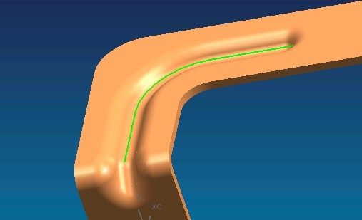

这个压凹部分建模怎么做的
 楼主| 发表于 2009-11-1 11:14:11 | 显示全部楼层 来自: 中国
补充下不是通过钣金做的,用建模做

 楼主| 发表于 2009-11-1 13:20:22 | 显示全部楼层 来自: 中国
回复 3# xiaolong6540789 的帖子
。。。7 _6 Q: K. _5 N7 A4 Y. ~  L4 R! V
大哥你跟没说没区别啊,具体说下撒. K" G+ @  U7 z& L, W! ]% w
3 U( A8 q- K* A+ F[ 本帖最后由 tinghai100 于 2009-11-1 13:26 编辑 ]

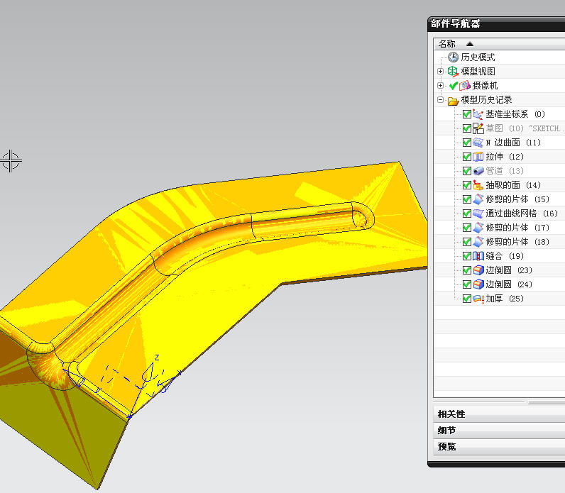

发表于 2009-11-2 08:14:24 | 显示全部楼层 来自: 中国山东济南
如果你想用建模方式做,最好用片体做完加厚。凹陷部分的片体可以用扫略做(我用的是管道提取面裁剪的),头部用做一桥接曲线,然后用网格面控制与柱面片体相切,然后裁剪掉封闭部分,倒角加厚。
