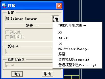

第一种方法:在绘图模块里点“打印”后,选对话框中的“配置”,然后选“模型-出图”,点下拉箭头,选“全部出图”。: d$ U: s3 _" F9 C. @
' P6 C: `, J% N) u! X. k
第二种方法:你把国际标准的图幅的尺寸,每边至少缩近6.5MM,比较保险你就取7.0MM好了,比如A4的标准幅面是:297X210,你把要"画图"的范围定义在283X196(如果比这小更加没问题),另外在proe的打印机里面有一点特别需要注意,也就是按照AUTOCAD的使用思路容易理解错误的地方,前提是你已经按照我前面讲的要求定义成proe的图幅,(单边缩近7.0MM),如果是需要1:1打印,假定你的图纸是A3的,在进入打印画面后选configure,在"PAGE"里面选A3,在"MODEL"选"FULL PLOT"这样一定能1:1打印.另外不管是要放大还是缩小打印,最后的"MODEL"仍然都是选"FULL PLOT",只是通过选择不同的"PAGE"来实现放大或者缩小打印.我们2000年就从AUTOCAD完全转入proe做工程图,基本没遇到大问题,我已经用proe出工程图顺手了,觉得很好用的呀,每次有新同事进我们部门上班,刚开始都会讲proe的工程图没AUTOCAD的好用,后来经过一段时间使用proe出工程图,就觉得AUTOCAD比proe差.
9 D  q# k6 P/ j! V* O) S- m( Q& u0 B5 b, y! {
第三种方法:我传来个我的打印设置给大家共享下,A3和A4的
$ A- V. b8 K# L- @' Z& P) k3 G最好设置个路径,选项设置里的 pro_plot_config_dir    项可以指定打印设置文件的路径,配置好了就可以如图示,在下拉菜单了选择了
打印设置.rar
776 Bytes, 下载次数: 36

在打印选项上选择全部出图,在下面比例改成0.94就行了
