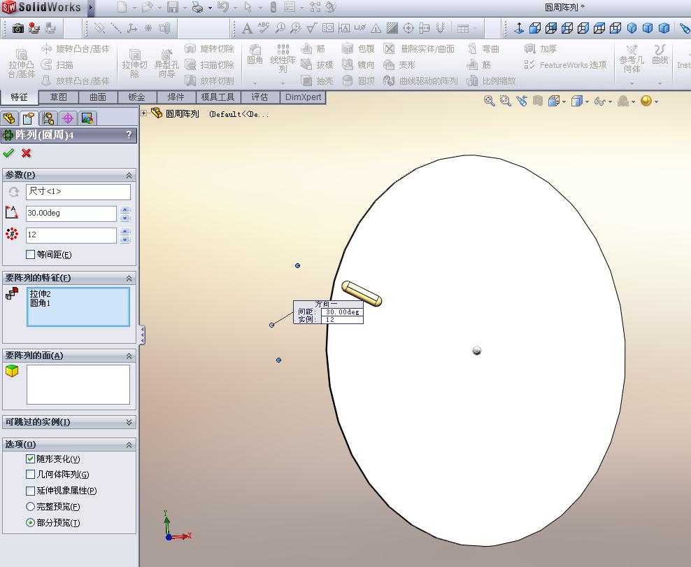

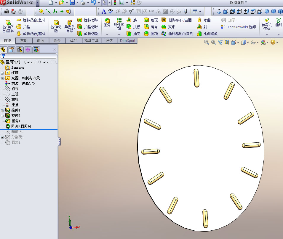

这个椭圆的圆周阵列,可是不明白这个尺寸1是怎么放到上面去。我自己做却不能选中。

其实这算随形阵列可以标上参考尺寸(草图要完全定义的),显示标注..加QQ讨论:91373243

随形阵列是什么意思?没有啊?感觉加个曲线阵列很好。
