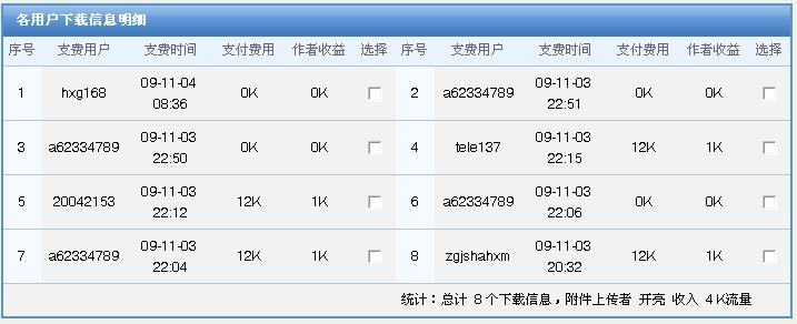

发表于 2009-11-4 08:43:45 | 显示全部楼层 来自: 中国辽宁沈阳
原帖由 a62334789 于 2009-11-3 22:08 发表 http://www.3dportal.cn/discuz/images/common/back.gif! {% r+ F% n9 \' p
我無法下載ㄚ!   (已支付12K) :L :L
, _: ]# r2 s' @$ H
  {, E' A: Q! j/ R+ j你一共下载4次,有一次收费12K。
; c& E, y# O; N. L* ^/ P6 Q
