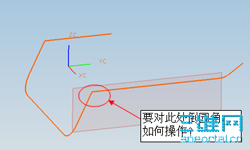

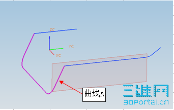

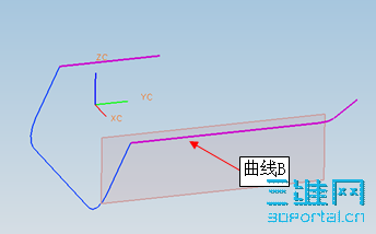

各位大侠,$ j) E/ m! r# Y# ?2 J
我要绘制如图3的一条曲线,我的绘制方法是,分别在不同的面绘制了曲线A和曲线B,但是如图3的交接处要倒圆角就倒不了了,
! j, Y, Q5 X3 R, d; U6 @1 S
3 T5 ?& e* j- t9 _1 @# l请教此处要如何倒圆角?或者有其他的画的方法,请教

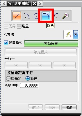

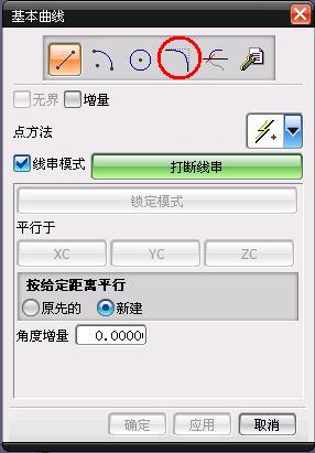

曲线——基本曲线——圆角3 h1 E- W" C! G7 K$ L

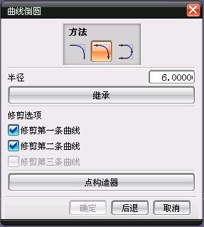

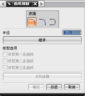

基本曲线-圆角(有下面三种方法). V0 K5 d1 P2 G8 K
a.简单圆角:就是在两曲线交点附件,指点圆角的圆心
- f. A1 K- _6 v  J5 Z* ^/ `3 cb.2曲线圆角:选择2条曲线创建圆角(逆时针选取),再指定圆心位置
0 x* ]2 q5 ^2 g9 a! H9 r* Wc.3曲线圆角:于相切于三条曲线的圆角(逆时针选取)
beyond2009 + 5 应助
发表于 2009-11-3 10:03:33 | 显示全部楼层 来自: 中国山东济南
请问你的不同平面的曲线是如何做的?如果是草图做的,用基本曲线中的倒角功能无法对其操作。对于这类曲线,我们可以用偏置曲线命令,选用“距离”,值输入“0”,这样我么就复制了曲线,把草图曲线“备份”成自由曲线,这样就可以用基本曲线里的圆角命令了;如果用那个曲线工具条中的“空间倒圆角”倒是可以直接操作,但圆角很难控制。

用曲线桥接的功能
