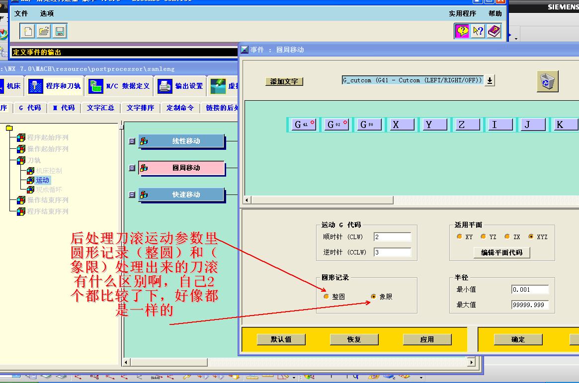

[求助] 后处理刀滚里整圆与象限方式不解
发表于 2009-11-3 11:35:21 | 显示全部楼层 |阅读模式 来自: 中国广东佛山
麻烦知道后处理的 指点下~谢谢拉
发表于 2009-11-3 14:12:36 | 显示全部楼层 来自: 中国台湾
劃一個圓圈,把刀路做上,用曲線邊界加工。然後去後處理就知道了。
; W$ v. e: P9 G. b$ D0 }2 M7 S1 Z9 g, ~* d7 `( Y5 y: k; S# q5 G7 }
象限指的當刀路成全圓時,會將其打斷使全圓成為1/2圓。+ E( ?6 |# K0 D$ ?1 S$ J3 a
整圓當然不難理解吧
