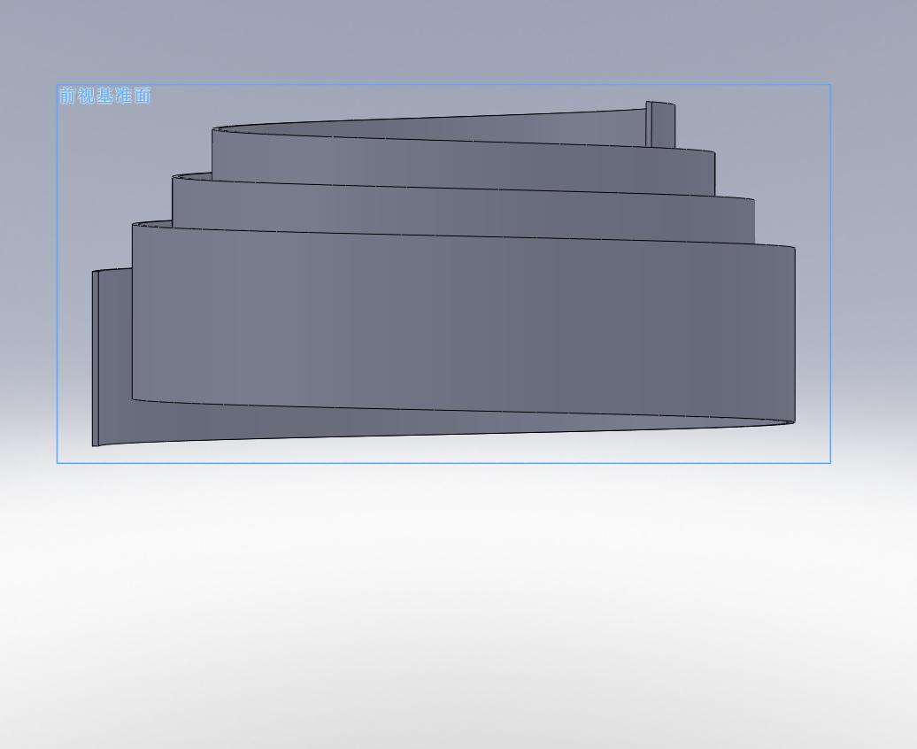

如题,下图的涡卷螺旋弹簧,如果用螺旋线+轮廓,进行扫描的话,两个端面不是平面。' J+ r/ m# Y2 e' O
试了很久,单纯用扫描做不出来,只有扫描出来后,再进行切除。这样的话,头尾的宽度就不是242了。不知道制造厂是怎么做出来的,但他们给我们的图纸就是这样。- \6 u5 {, f; M9 k
请教下各位高手,这个弹簧如何做出来?

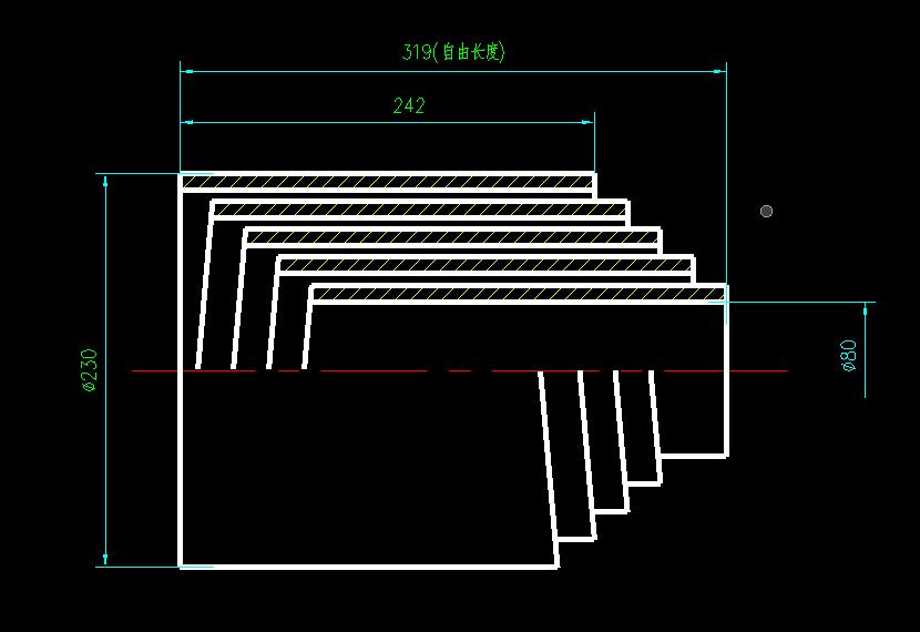

发表于 2009-11-4 18:22:46 | 显示全部楼层 来自: 中国安徽淮南
从两维图上看,也是修了第一圈。" e  f' e! W* R5 @7 O6 g/ G* W
从第二圈开始,才是螺旋线的。
发表于 2009-11-4 19:07:59 | 显示全部楼层 来自: 中国广西玉林
是压簧吗?发个三维图的上来呀
发表于 2009-11-5 08:13:03 | 显示全部楼层 来自: 中国江苏常州
不要太相信Autocad的图!如果绝对按Autocad图来做,很多东西做出!所以做三维要按设计意图办,而不是按图面做。
发表于 2009-11-5 17:06:29 | 显示全部楼层 来自: 中国北京
好像生产的时候要做的长一点,最后再切成客户要求的尺寸。
